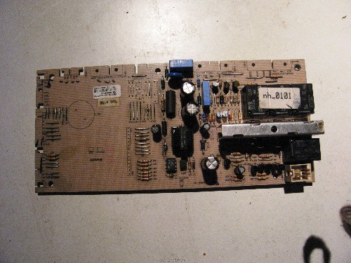

Stroj je popolnoma elektronski.
Grelec dela, senzor mislim da PTC kateri je v grelcu dela, presostat dela, nikakor noče vklopit releja.
Če grelec priklopiš mimo releja dela, torej faza dela, signal potuje preko vratne ključavnice, na grelec, nula pa gre preko releja. Ta rele pa se nikako noče vklopit.
Rele sem zamenjal z drugi isti šmoren, prejšnji je delal.
Še sliki:
Slika elektronike.

s57be
Pridružen-a: Pet 23 Nov 2012 23:06
Prispevkov: 65
Aktiv.: 0.42
Kraj: polzela
PrispevekObjavljeno: Pet Apr 26, 2013 8:51 pm    Naslov sporočila:   Odgovori s citatom
Naredi kakšno sliko modula na katerem je rele,kje dobi rele napetost,da potem vklopi grelec....

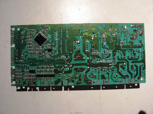

PrispevekObjavljeno: Pet Apr 26, 2013 9:09 pm    Naslov sporočila:   Odgovori s citatom
NA beli dvopolni konektor pride priključek za napajanje grelca. Po enem kontaktu pride tok v rele, po drugem kontaktu pa gre tok iz releja naravnost na grelec. Zdraven je en sam rele kateri bi moral po vklopu poslati signal na grelec. Ampak se to noče zgoditi.
Tisti triej releji v vrsti prelepljeni z belo nalepko so za motor.
Presostat deluje na osnovi upornosti, ne pa kot ostali na direktni kontakt.
Membrana v njem je cela, sem ga odprl in pregledal. Normalno izklaplja dotok vode.

PrispevekObjavljeno: Pet Apr 26, 2013 9:41 pm    Naslov sporočila:   Odgovori s citatom
Kaj pa kakšen tranzistor za vklop releja? Če ga lociraš in odlotaš ven, ter ga preizkusiš.

PrispevekObjavljeno: Sob Apr 27, 2013 10:07 am    Naslov sporočila:   Odgovori s citatom
Ni mi sicer jasno kako lahko programi delajo če stroj ne doseže temperature...
Jaz bi meril od releja nazaj- špulica, krmilni transistor(ji) vse dokler bi še vedel kaj merim.
Najboljše je seveda meriti v delovanju, za začetek pa odklopljenega.

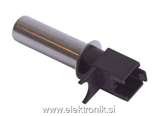

PrispevekObjavljeno: Pon Apr 29, 2013 9:12 am    Naslov sporočila:   Odgovori s citatom
Bolj ko vse skup tole berem, bolj sumim da je hin tale zadeva na sliki. Vrednost izmerjena cca 2,6 pri temperaturi zraka oziroma dlani roke.
Zadeva montirana direkt v grelec.

PrispevekObjavljeno: Pon Apr 29, 2013 9:34 am    Naslov sporočila:   Odgovori s citatom
Tukaj dobiš novega.

PrispevekObjavljeno: Pon Apr 29, 2013 9:52 am    Naslov sporočila:   Odgovori s citatom
Saj to je temperaturni senzor.
Daj ga malo na spajkalnik (ne predolgo-ti ga lahko raz***di) in znova izmeri.
Sprememba mora biti očitna.

PrispevekObjavljeno: Čet Maj 09, 2013 6:57 pm    Naslov sporočila:   Odgovori s citatom
Bom jas kar nabavil novi senzor, pa da vidimo kaj se dogaja.
