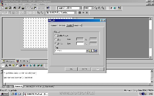

Odvisno kateri panel imaš. ProTool ima to rešeno takole:
V tem primeru po prikazan ko bo T_pomik=1 (T_pomik je boolean).

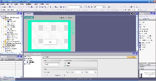

PrispevekObjavljeno: Ned Jun 16, 2013 1:09 pm    Naslov sporočila:   Odgovori s citatom
Malo dalj je trajalo ker sem imel še kup bolj nujnih stvari za narest.
Podobno kot pri ProTool-u. Izbereš na kateri tag, kakšna vrednost in ali naj se zaslon prikaže ali izgine. V tem primeru gre na tag_2 in če je vrednost 1 se zaslon prikaže. Ni pa stestirano ker nimam tega panela na lagerju.

saj tag-e sem naredil , pa mi še vseeno noče prikazat screena
