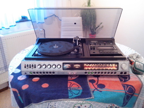

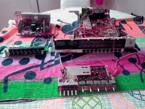

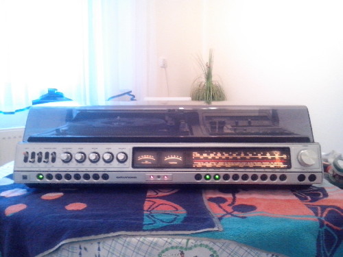

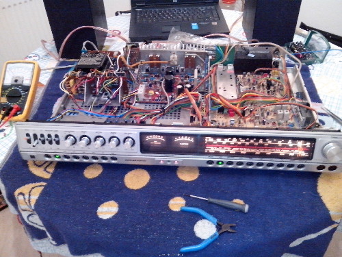

Pa je spet zaigral.Grundig Studio RPC 400.Dobil sem ga v poldelujočem stanju.
Levi kanal ni delal,potrebno je bilo zamenjati izhodne tranzistorje,elektrolite,potrebno je bilo popraviti predojačevalec skratka menjani so bili vsi elektroliti,premerjeni vsi tranzistorju,pregledan je tudi usmernik ter radijski del.Po menjavi elementov je bilo treba še nastaviti mirovne tokove,napetosti na radijskem delu.Sledilo je preizkušanje
radijskega dela nato kasetofona nazadnje pa še gramofona.Sledilo je čiščenje ohišja
nato pa še vgradnja komponent.Pa še nekaj slik.

Ja za tale Grundig Studio si je res bilo treba čas vzet,pa nabavit shemo izvest razne
meritve ter nastavitve.Škoda bi ga bilo zavrečti,saj se da vsaka stvar popravit sam
volja mora bit in pa pravi pristop.

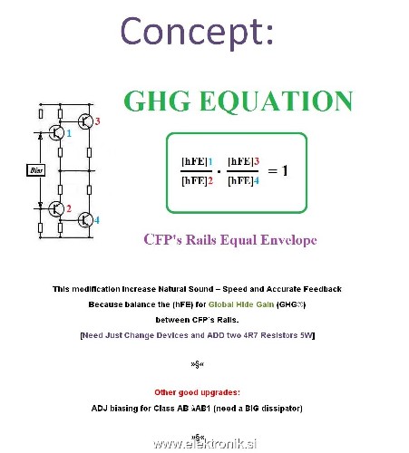

Pri popravilu izhodne stopnje od NAD 160 sem naletel točno na koncept s priponke.

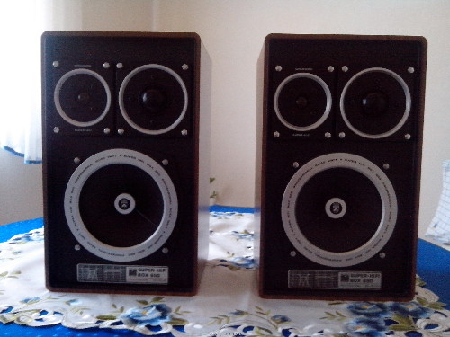

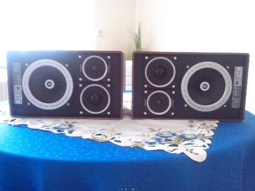

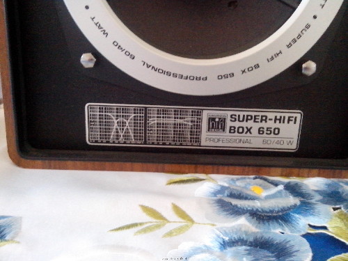

In kot se spodobi za en gasbeni center Grundig sem danes še dobil Grundig boxe
650 Profesional.Tako sedaj je sistem kompleten.

Kako čudno je dandanes, ko že na vsakem telefonu piše 1000 W XYPUS videti na konkretnem zvočniku napis 40/50 W! Smile Dobri stari časi, ko komercialisti še niso imeli (preveč) rok čez tehniko ...
LP, g
...lahko pa se tudi motim ...
