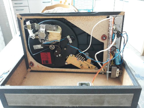

No imam majhno težavo z starejšim gramofon. Gramofon mi po manjšem servisu deluje perfektno razen tega, da je glasba zelo potiho. Preveril sem potenciometer tipke za glasnost in je ok. Zanima me, če mogoče kdo ve kaj bi lahko bila težava. Prilagam tudi sliko spodnjega dela gramofona kjer je plošča z elementi.

Pred kratkim sem popravljal nekaj podobnega in so bili takorekoč vsi vezni elektroliti suhi.
l.p. Tomaž

Nevem kaj ga je zagrabilo ker, ko sem popravil vklop in preizkusil je glasnost delala normalno potem pa se je v momentu odločil, da bo delal samo potiho.

Isto mi ne gre v glavo spodaj na plošči so 4 žice za zvočnik res majhnih dimenzij, ki grejo v ročičo in nato v iglo ampak v ročici je vidno, da sta vezani samo 2 od 4ih. Posledično se na prosti žici ob dotiku pojavi motnja na zvočniku.
Gramofon je znamke Funkberater exklusiv, če je mogoče kdo že kdaj imel kaj podobnega.

No stvar sem končno rešil, krivec je malce" precvikan" kabel na igli. Ko potegnem novo žičko in ga malce očistim pa priložim še kakšno sliko te mašine iz 70-tih Boo hoo! Evil or Very Mad
