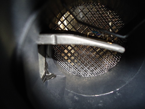

Le kaj činezi pripopajo semle noter? To je merilnik pretoka zraka in ena zadevca verjetno meri pretok, druga temperaturo. Eno je uporček, drugo tamajše, pa je..?

Grelni element + 2 x temperaturna senzorja. En senzor tipa temperaturo zraka, drugi pa je gret in hlajen z vetrom. Iz razlike temperature izračunaš hitrost zraka. Če pa poznaš še presek poti zraka pa lahko oceniš pretok. Razna vrtinčenja in to podobno ni všteto. Izmeriš samo hitrost zraka v določeni točki, ki pa nujno ne drži da je enaka nekaj cm stran.

Ja, to naj bi bilo v originalu. Tle pa je pricinjeno neko uporovje ki je crknilo v enem mesecu.....

Meni se zdi kot da je nekdo poizkušal merilnik prepričati, da je sonda uporabna.
Ni bilo nitke, pa jo je nadomestil upor. Mr. Green
Merilnik dela tako, da z natančnim tokovnim virom segreva nitko. Nitka je iz uporovnega materiala, kateremu se upornost s temperaturo spreminja. Ko se zrak premika čez nitko jo ohladi in upornost se spremeni. Zato je padec napetosti na senzorju drugačen. Na ta način se meri pretok zraka. (Manjše pretoke) Za večje pretoke imaš že inštrumente z vetrnicami.

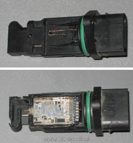

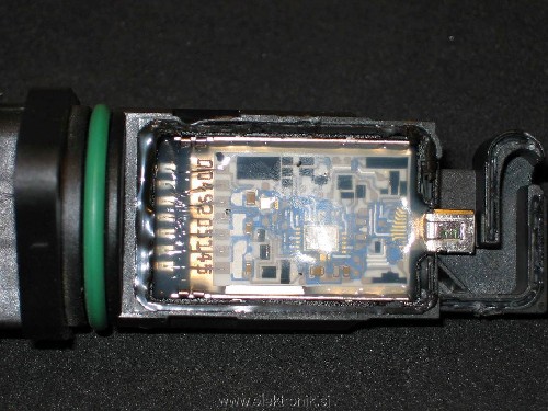

V senzorjih MAF (LMM po nemško) zadnjih 10 let opuščajo žice in gredo na mikrofilmske verzije.

Ja, to je izdelek konkurence. Tam notri je en PTC ali NTC upor, tadrug manjši element je neznan.
Original sonda je imela steklen senzor z naparjenim vezjem.
bolj verjetno je da je kar dioda

Ne, je sigurno upor ker je na njem barvna lestvica...
Manjši element je cel moder in nima nikakršne oznake.
