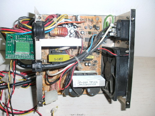

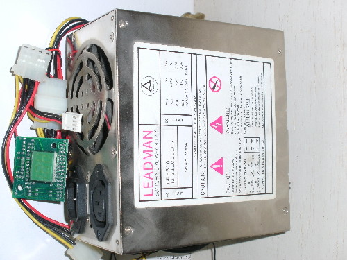

PrispevekObjavljeno: Tor Jul 30, 2013 12:38 am    Naslov sporočila:  i: 450WAT ATX NAPAJALNIK Odgovori s citatom
Moje opravčilo. ne vem zakaj mi ni uspelo poslati fotk? Zato jih kopiram tako:
Ali bi vam ta ustezal? Napišite ali pokličite na moj naslov. Mišo.

NAPAJALNIK SEM PROBAL IN JE BILO ISTO, KOT PRI MOJEM. OČITNO JE OSNOVNA PLOŠČA. ČE BOM IMEL KAKŠNO MOŽNOST, BOM ŠE MOJ NAPAJALNIK NA DRUGEM PC TESTIRAL, DA VIDIM ČE BO LEPO DELOVAL.
SEDAJ BOM DOBIL DRUGO SONOVNO PLOŠČO, DA DAM MOJ PROCESOR GOR IN ŠE PROCESOR TESTIRAM.
