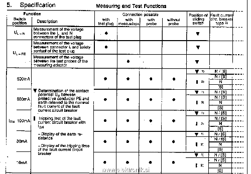

Na kratko.
Na testnem vtiču imaš drsnik z I in V pozicijo.
U L-N - I -Napetost med L-N (230V)
U L-PE - I -Napetost med L-PE (230V)
- V -Napetost baterije (6-10V)
I N -I - Test proženja FID-a (KZS) 200/500ms pri nazivnem diferenčnem toku
-V- izračunana napetost dotika Ub (< 50V) na ozemljitvenem vodniku brez proženja fid-a (0-1V)

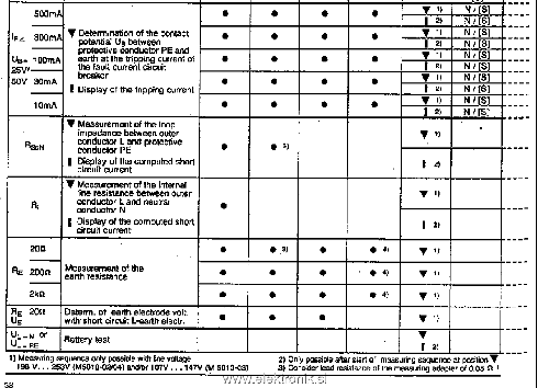

Speed King
Pridružen-a: Tor 19 Okt 2004 0:49
Prispevkov: 115
Aktiv.: 0.48
PrispevekObjavljeno: Pet Jan 29, 2016 2:47 pm    Naslov sporočila:   Odgovori s citatom
I F
meritev FID-a in ozemljitvenega vodnika podobno kot pri I N, vendar z naraščajočim tokom.
RSCH
-V- Impedanca zanke L-PE
- I - izračunan tok kratkega stika L-PE (100-200A)
R I
-V- Impedanca zanke L-N
- I - izračunan tok kratkega stika L-N (100-200A)
RE
-Meritev upornosti ozemljitve

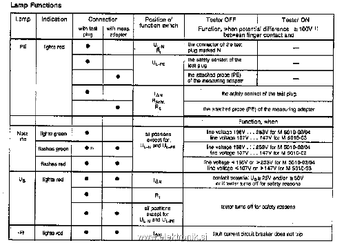

In še pomen LEDic.
Je mogoče kdo na tem forumu profesionalno uporabljal omenjeni merilnik?
