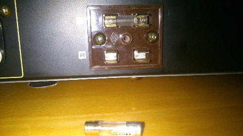

Na mojem stereo sistemu mi je danes pregorela zaščitna varovalka za zvočnike.. vem, kje je bila napaka in te ni več (120W woofer brez kretnice in 3/4 glasnosti.. hmja... pa 42W na kanal naj bi imel tale integrirc.... Brick wall d'oh! )
no, kakorkoli, zanima me, če se tako varovalko še dobi (glej sliko)
oznake: T2,5A/250V (S) SOC

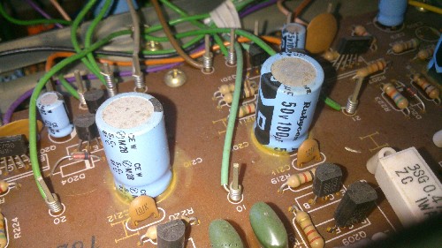

ker pa se nikoli ni bil servisiran, sem se odločil, da bi zamenjal vse kondenzatorje.

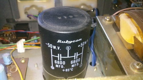

Ta veliki je (ugibam) folijski.. a so ostali štirje elektrolitski? priložena slika

vAROVALKA... prvič vidim tko, ki je "navita" v spiralo.. zato sprašujem, če se tako dobi

4-je taki.. kaj so to elektrolitski al kaj drugega?

Varovalke se, mislim, še dobi. Jaz sem pred nekaj časa naročil pri Buerk.inu.
Vzmet je za izboljšanje odklopnega časa in prehodnega pojava.
Prvi C ni elektrolitski.
Druga dva sta Alu elektrolitska.

buerk.inu? jaz pd tem ne najdem nič pametneg.. Neutral
Če vzamem navadno varovalko t2,5A (S).. bi bilo vseeno vredu?
ja, ta veliki vem, da ni elektrolitski.. a se da na slo. tržišču dobit frišen kondij (ne mislim onih malih).. od proizvodnje pa do danes ni bilo še ničesar menjano.. zato mislim da bi bilo pametno amp malo ofrišat..

Bürklin (Terna)

Tudi prvi je elektrolitski.
Ti pa dam nasvet: tudi če je preko 30 let stara zadeva, Rubyconov ne menjaj.
Poleg tega se glede na tvoje nepoznavanje zadev drži pravila: ne popravljaj, če ni pokvarjeno.
Varovalko daš pa seveda lahko T2.5A navadno .
