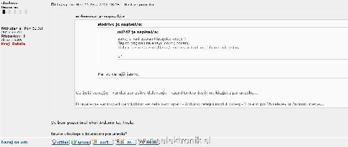

Prispevkov: 6732
Aktiv.: 28.42
PrispevekObjavljeno: Ned Avg 11, 2013 11:17 pm    Naslov sporočila:   Odgovori s citatom
Komu je namenjen tale odgovor?
rtfm :closed:
