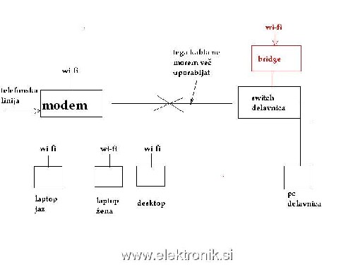

Ali lahko vsaj v grobem narišeš situacijo?

PrispevekObjavljeno: Pon Avg 19, 2013 11:10 am    Naslov sporočila:   Odgovori s citatom
Nekaj takega.
Kar je z rdečo, bi rad nastavil.

PrispevekObjavljeno: Pon Avg 19, 2013 11:25 am    Naslov sporočila:   Odgovori s citatom
Uporabi asusa, naloži novi firmware: http://www.dd-wrt.com/site/support/router-database
Nato pa ga nastavi po teh navodilih: http://www.dd-wrt.com/wiki/index.php/Wireless_Bridge
