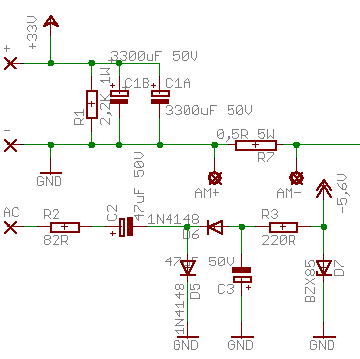

Zanimiva je tudi rešitev s katero brez dodatnega odcepa na transformatorju dobimo poleg pozitivne tudi negativno izhodno napetost. Iz usmerniškega mostička je poleg - in + priključka na vezje pripeljan še en ~ priključek (AC):

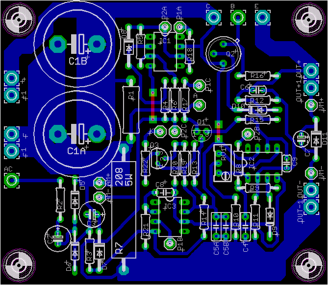

Vezje in shemo sem prerisal v Eagle. Ker je brezplačna verzija rahlo omejena z velikostjo tiskanega vezja, sem vezje močno minimizira, kar pa se je na koncu poznalo le na prostoru, ki sem ga namenil za priklop vodnikov potenciometrov, led diode ter inštrumenta, ki meri tok.
Vezje se izdela iz enostransko oslojene ploščice iz materiala, ki je na voljo. (pertinaks, vitroplast ...)
Ker sem se projekta lotil malo bolj resno, sem že v osnovi hotel vgraditi tudi dva inštrumenta, ki bi kazala stanje napetosti in toka napajalnika. Za merjenje toka sem uporabil kar upor R7, preko katerega že teče tok bremena. Za prikaz pravilne vrednosti je bilo potrebno le izračunati pravilno vrednost upora v delilniku napetosti.
Potenciometre se priključi na vezje tako da je srednji odcep priključen na sponko, ki ima oznako B (P1B, P2B) A in C oznaki pomenita skrajna odcepa potenciometra.
Močnostni tranzistor se priključi nasponke C B E, ki hkrati označujejo tudi priključke tranzistorja.
Tako ostanejo na vezju še priključkii za priklop usmerniškega mostička : +, - ter ~, ki so hkrati tudi oznake priključkov na mostičku. Usmerniški mostiček sem zaradi gretja namontiral kar na hladilnik, ki hladi tudi že močnostni tranzistor.
Merilne priključke inštrumentov se priključi na sponki AM+ in AM- za ampermeter, ter VM+ in VM- za voltmeter.

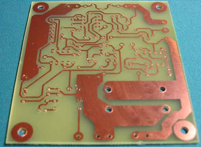

Za izdelavo tiskanih vezij sem uporabil že preizkušeni fotopostopek.
Postopek je približno takšen:
Koda:
1. Na paus papir z laserskim tiskalnikom natisnem film
2. Film gre za 1/2h v škatlo, v kateri sem prej razlil malo nitrorazrečila. Po pol ure je film bistveno bolj neprosojen. Tudi velike črne površine so še sprejemljive
3. Film nalepim na ploščico, ki ima že nanos fotolaka. Stran tiska je obrnjena proti ploščici
4. Film obtežim z 3mm prozorno ploščo pleksi stekla
5. Osvetljujem 22minut z živosrebrno žarncico brez zunanjega plašča (razdalja 30cm)
6. Sledi razvijanje z NaOH - uporabim 1 zajemalno v 1/2L vode.
7. Razvijanje traja cca 30s
8. Sledi jedkanje v mešanici HCl in H2O2
9. Po jedkanju sledi vrtanje lukenj
10. Po vrtanju z alkoholom ali kakšnim drugim organskim topilom odstranim z bakra fotolak
11. Sledi spajkanje
12. Spajkam najprej komponente, ki so manj občutljive na temperaturo nato tiste ki so bolj občutljive
13. Po spajkanju vezje zaščitim z kolofonijo proti oksidiranju.
Še nekaj utrinkov pri izdelavi tega projekta:

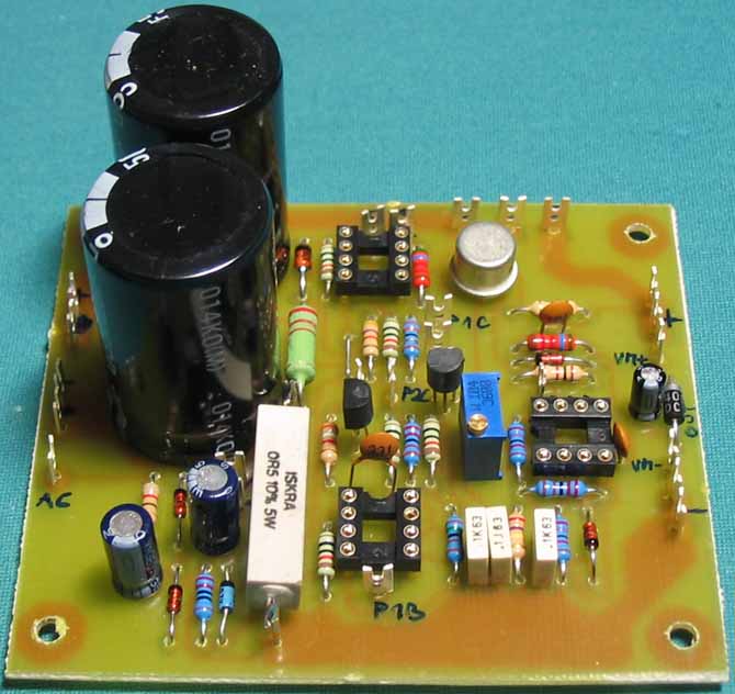

Zjedkano, izvrtano, ter očiščeno vezje:

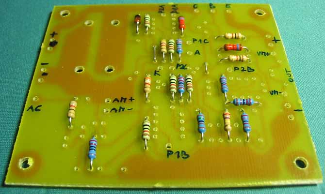

Delno sestavljeno vezje, pred spajkanjem je pametno označiti na vezju vse izhode, ko bo na vezju polno elementov je ta naloga bistevno težja

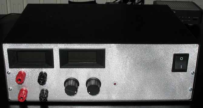

Končan izdelek:
Na vezju manjkajo še operacijskii ojačevalniki, ki jih vstavim nazadnje.

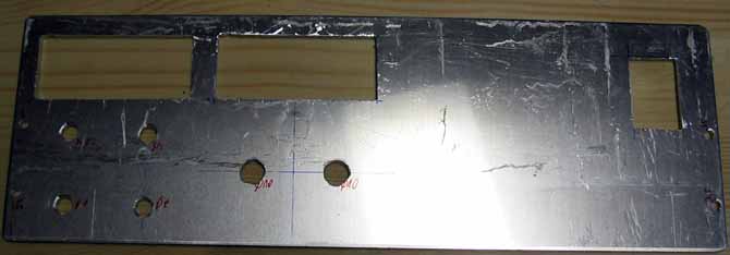

4. Razporedu delov na prednji in zadnji stranici sem posvetil več časa, ker je tu potrebno upoštevati še malo ergonomije, da deli niso napoto, ko hočemo napravo uporabiti.
5. Sledi prerisovanje izmer na dele, ki jih bom obdelal. Za to opravilo sem uporabil kar tanek alkoholni flumaster. Čeprav črte niso najbolj tanke sem v izvrtanih luknjah upošteval dovolj tolerance, da se deli dajo zmontirati na željena mesta.
6. Mesta lukenj poudarim z uporabo točkala. S tem je tudi vrtanje na pravo mesto bistveno lažje saj konica svedra ne poplesava po površini pločevine.

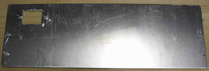

7. Obdelava prednje in zadnje stranice. Na prednji in zadnji stranici sem zaradi inštrumentov, vklopnega stikala in RF filtra z vtičnico potreboval štiri pravokotne odprtine. Ker rezkalnega stroja doma nimam sem se lotil izreza kar z povratno ročno žago. Za obdelavo sem vzel drobno žako za kovino. Pred začetkom rezanja sem v kote kvadratnih izsekov zvrtal tako velike luknje, da sem v njih lahko vstavill žago. Če bi na površini pločevine pustil samolepno tapeto, pa bi si izognil še naknadni obdelavi površine z brusilko :roll:. S povratno žago sem brez kakšnih večjih težav izrezal pravokotne luknje, ki pa so bile daleč od ideala. Povratna žaga pa je na površini pustila tudi grde lise. Obliko lukenj sem popravil z ročno pilo do zadovoljivega izgleda. Stikalo in inštrumenti imajo kar nekaj roba, ki skrijejo robove pločevine.
8. Sledil je še lepotni popravek prednje in zadnje stranice z rotacijsko-vibracijsko brusilko.

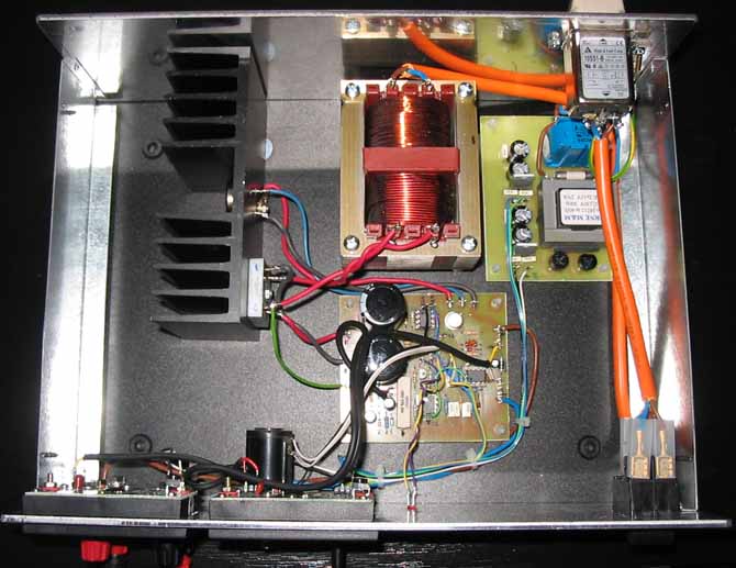

9. Ko je ohišje končano je čas za vgradnjo komponent. In finalni preizkus delovanja.
Še nekaj utrinkov:
Izbran razpored elementov na prednji stranici.
Risanje pozicij lukenj na stranici:
Grdi prednja in zadnja stranica, vidijo se mesta, kjer je zaradi moje neumnosti po površini drsala povratna žaga.
Notranjost ohišja z vgrajenimi elementi:
Končan izdelek:
