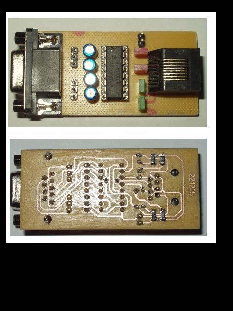

PrispevekObjavljeno: Sob Dec 31, 2005 1:44 pm    Naslov sporočila:   Odgovori s citatom
Še moj izdelek!
 Velikost datoteke:  116.96 KB
 Pogledana:  218 krat
lado
Prispevkov: 1004
Aktiv.: 4.25
Kraj: Trbovlje
PrispevekObjavljeno: Sob Dec 31, 2005 1:45 pm    Naslov sporočila:   Odgovori s citatom
pa še skupaj
lado
 Velikost datoteke:  99.91 KB
 Pogledana:  81 krat
