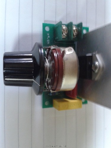

PrispevekObjavljeno: Pon Avg 19, 2013 2:17 pm    Naslov sporočila:  Vezava dimmerja Odgovori s citatom
Zanima me če bi mi mogoče kdo lahko povedal kako se priklopi dimmer 220V. Imam dve priključni sponki, ena je označena z prej omenjeno napetostjo. Predvidevam da, se na eno sponko prikjuči fazo, druga sponka pa je izhod iz potenciometra. Nula pa se preprosto spelje mimo direkt na obremenitev.

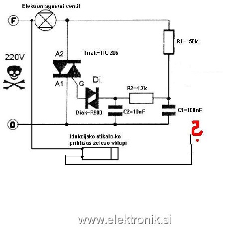

PrispevekObjavljeno: Pon Avg 19, 2013 2:54 pm    Naslov sporočila:   Odgovori s citatom
"Dimmer" za 230V porabnika je elektronska naprava, ki potrebuje stalno napajanje, zato moraš zaradi elektronike povezati označeno nulo in fazo. Porabnika - luč - pa med nulo in posebnim tretjim kontaktom. Tok porabnika teče med fazo, preko dimmerja, preko porabnika, na nulo (in obratno).

PrispevekObjavljeno: Pon Avg 19, 2013 3:27 pm    Naslov sporočila:   Odgovori s citatom
Prilagam še sliko...
 Velikost datoteke:  281.24 KB

PrispevekObjavljeno: Pon Avg 19, 2013 4:01 pm    Naslov sporočila:   Odgovori s citatom
verjetno takole - brez stikala
na sponki žarnica ( na eno stran ali na žarnico še fazo ) , mora biti še ena sponka za GND ker ga ne vidim

PrispevekObjavljeno: Pon Avg 19, 2013 4:19 pm    Naslov sporočila:   Odgovori s citatom
Ne vem, kje sem zgrešil omembo elektro ventila, indukcijskih stikal in podobnih stvari... Shocked
Sicer se takle dimmer priključi natanko tako, kot bi vezal stikalo. Ne rabiš stalnega napajanja, ker ga dobi preko žarnice. Torej: dazo na dimmer, iz dimmeja na žarnico, nulo direktno na žarnico.
S53DZ
Prispevkov: 951
Aktiv.: 5.50
PrispevekObjavljeno: Pon Avg 19, 2013 4:37 pm    Naslov sporočila:   Odgovori s citatom
Ups. Res, moj napotek je za senzor svetlobe/gibanja.
