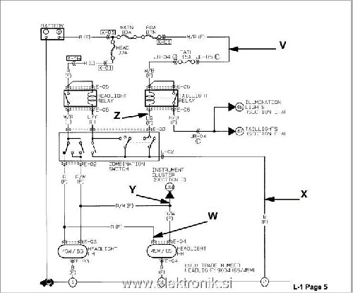

Na Mazdi 3 se mi že nekaj tednov dogaja, da občasno ne svetijo zadnje luči, pozicijske luči in osvetlitev armaturne plošče. To se dogaja povsem naključno (nekaj časa svetijo, nekaj časa pa ne), je pa nekoliko odvisno od temperature. Če je zunaj hladno ali če je v avtu vklopljena klima, je manjša možnost nedelovanja in obratno. Vklapljajo in izklapljajo se istočasno in ne posamično, očitno gre za isti tokokrog.
Avto je že bil na treh servisih. Na prvem so rekli, da je verjetno okvarjen rele na plošči z elektroniko in da bi bil popravilo težavno (premostitev na drug rele). Na drugem so le pogledali spoje in ugotovili, da bi dva morda lahko bila hladna, ni pa nujno. Na tretjem niso imeli pojma.
Je že kdo imel podoben problem? Morda poznate koga, ki se ukvarja s popravilom elektronike in bi bil pripravljen stestirati ploščo?

Možnosti kaj bi lahko bilo narobe je kar nekaj.
Poleg naštetega je tudi zelo rada slaba "masa"
Takrat ko luči delujejo je zelo težko najti napako.
Če pa nebi delovale se pa hitro najde.
Ti javi kakšno napako mogoče ?
Kateri letnik je ?
Prilagam osnovo mazde:
Combination Switch = Stikalo za luči na volanu
