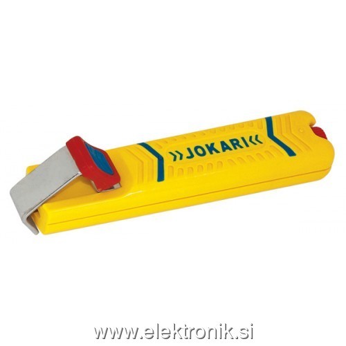

Doma in v službi imam tale nož ki je na sliki. Lahko nastavljaš globino za različno debelino izolacije, notranje žile poškoduješ le če nastaviš preveliko globino.

PrispevekObjavljeno: Čet Okt 24, 2013 6:09 am    Naslov sporočila:   Odgovori s citatom
V 90% z olfa nožem, vendar je precej neoster. Kadar menjam rezilo, tudi meni uspe poškodovati kako notranjo žilo.

PrispevekObjavljeno: Čet Okt 24, 2013 7:21 am    Naslov sporočila:   Odgovori s citatom
Ja res je, moraš pa paziti, ko je nova "klinca" Laughing tisti namenski nož, ki je zgoraj na sliki sem jaz imel le en dan.

PrispevekObjavljeno: Čet Okt 24, 2013 8:31 am    Naslov sporočila:   Odgovori s citatom
Meni služi odlično, sem zelo zadovoljen z njim. Pač ga moraš nastaviti ustrezno nastaviti.

PrispevekObjavljeno: Čet Okt 24, 2013 9:20 am    Naslov sporočila:   Odgovori s citatom
Kvaliteten nož je tole. Prav pride obračanje kline, ker lahko izolacijo (ali cev) prerežeš tudi po dolžini.

PrispevekObjavljeno: Čet Okt 24, 2013 10:16 am    Naslov sporočila:   Odgovori s citatom
Tudi moj glas gre Jokari-ju. Kakor večina teh nožev ima tudi ta obračanje kline. Seveda obstajajo tudi boljši noži, samo je tudi cena... Če ne boš rabil vsak dan bo po mojem povsem zadovoljil tvoje potrebe. Ga je pa seveda potrebno pravilno nastavit.
