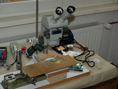

matjazkariz je napisal/a:
Lupe ne potrebuješ........
Kakor kdo. Brez pripomočka na sliki, nekateri ne moremo.

Obelix je napisal/a:
A mi izdaš kaj več podatkov o tej tvoji televiziji? Že nekaj časa občasno iščem nekaj v tem smislu. Sicer zaenkrat naglavna lupa zadošča, a....

PrispevekObjavljeno: Tor Sep 17, 2013 2:08 pm    Naslov sporočila:   Odgovori s citatom
Tukaj se strinjam z Obelixom: stereo mikroskop je super zadeva. jaz sem ga nabavil v le tehniki - najcenejši je pod sto evrov, jaz imam malce dražjega, ki ima 20 in 40 kratno povečavo in LED osvetlitev od zgoraj in spodaj. Zanimivo, kaj vse vidiš na doma narejeni ploščici (po sistemu toner) pri 20 ali 40 kratni povečavi Whistle (namig: kratki stiki, prekinitve...)

protoncek je napisal/a:
Kakšna je oddaljenost od ploščice do objektiva? Se da pod njim normalno lotati?

Zadeva na sliki je proizvod Carl Zeiss Jena. Še iz časov rajnke DDR. Žal ni moj, se pa že lep čas trudim, da bi izbrskal nekje točno tak tip.
Razdalja med objektivom in ploščico je približno 100 mm, maneverskega prostora je pod objektivom dovolj.

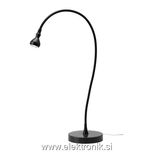

Glede mikroskopov težko kaj dodam, ker mi jih zaenkrat še ni potrebno uporabljati, potrebujem pa dobro osvetlitev. V delavnici imam štiri Ikeine LED lučke, ki se zelo dobro obnesejo in niso drage (10€/kom). Za lotanje uporabljam dve, da si nikoli ne delam sence.
Imajo tudi verzijo s ščipalko namesto podstavka.

Se da, kje pri nas dobiti kakšne podobne luči s tako dolgo gibko cevjo in tako ceno?
Jaz sem že gledal Osram Copilot, ker imam tudi 12V vtičnico na mizi, samo je malce kratek pa cena ni najbolj prijazna. Dobre ima tudi Mistroj, samo tam je šele cena...
