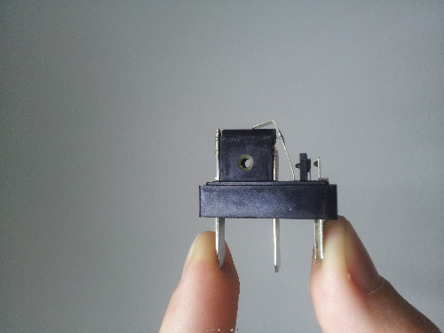

Rad bi zamenjal varovalko (0,5 A), ki je izvedena tako, da je žica (ta ki pregori) napeta z neko vzmetjo. Ko varovalka pregori se vzmet sprosti in pritisne na stikalo (najbrž nek signal, da je pregorela varovalka). Problem je, da če uporabim žico iz običajne cevne varovalke, ta vedno hitro pregori. Ima kdo kako idejo, kaj bi še lahko uporabil za žico te varovalke - se pravi da pregori pri 0,5 A ampak da ima večjo natezno trdnost od običajne žice v stekleni cevni varovalki.
BTW, če zamenjam položaj te varovalke z ostalimi, še vedno vsakič pregori ta varovalka, čeprav je na drugem položaju, tako da najbrž je problem v žici, ne v prevelikem toku.
lp, Klemen

Dobro, kakšne oblike je to "posebno"? Takšno , takšno , ali kaj tretjega?
Če ne misliš predelovat, pobrskaj malo po Goo**u za, recimo, "fuse with striker"

Debelina žice je 80 um. Slika je v priponki.
