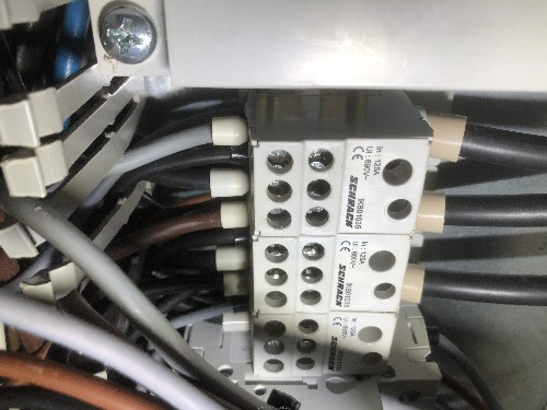

Živjo!
Imam eno vprašanje na katerega ne vem odgovora. Torej...v razdelilno omarico z varovalkami pride dovod 3*35mm2, potem gre na števec el. energije, potem na glavno (ločilno) stikalo, potem pa na priključni blok. Od tu naprej gredo vodniki manjših presekov na vrste z varovalkami. Vprašanje ki se mi poraja je, ali bi morale tukaj vmes biti varovalke-zaradi spremebe preseka vodnikov? Imam prav ali se motim? Hvala za pomoč!

Varovalke v prvi meri varujejo kable. Če je pred 35mm² varovalka, ki je primerna najšibkejšemu delu napeljave do naslednjih varovalk, potem je ok.
Upam, da sem razumljivo napisal.

V razdelilnih omarah se dejansko velikokrat pojavi problem, da se kje najde kakšna "tanka" žica, ki tja pride, ker enostavno fizično zadeve ni možno drugače izvesti.
Praviloma so te povezave znotraj omare primernega preseka za normalno obratovanje in so na tokokrogih s katerimi končni uporabnik nikoli ne pride v stik, kar posledično pomeni, da ne vplivajo na varnost končnih uporabnikov.
Ostane torej samo še problematika kratkega stika znotraj omare in posledična možnost njihovega termičnega uničenja. Ker so te povezave običajno zelo kratke in je tudi njihova upornost zelo majhna je zelo verjetno, da bo prišlo do odklop v času v katerem še ne bo prišlo do njihovega termičnega poškodovanja.
Pomembno pa je, da so zadeve kvalitetno izvedene, da se v maksimalni možni meri prepreči tako možnost kratega stika kakor tudi morebitno širjenje požara.

Iz priložene slike je težko karkoli pojasnjevati.
Verjetno te razdelilne sponke služijo kot zbiralnice. Vprašanje je, kako dolgi so vodniki z zmanjšanimi preseki. Če so kratki in gredo na posamezne inštalacijake odklopnike, potem je vse v redu, če pa so to že kar odvodi na porabnike, pa ni več v redu. Se pa mora zaščitni element (varovalka ali inštalacijski vklopnik) postaviti takoj na začetku tokokroga.
