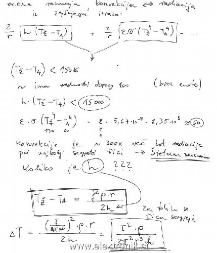

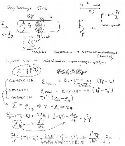

Lahko pa s cik cak šivom našiješ uporovno žico na blago v razdalji kakšnih 7 mm, potrebno dolžino pa preskusi. Pa z AA tega ne boš napajal prav dolgo, boljša je kakšna litijeva 18650, po dve zaporedno za vsako koleno.
Aktiv.: 67893.57
PrispevekObjavljeno: Čet Okt 03, 2013 6:49 pm    Naslov sporočila:   Odgovori s citatom
