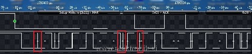

Torej, zavedno sem kršil pravilo I2C komunikacije, da je namenjeno povezovanju enot na istem vezju. Vmes so kabli dolžine 1m - 2m. Master naprava je PIC, slave naprave (več na istem vodilu) so PCA9622 I2C 16-bitni led driverji. Ugotovil sem, da je lahko na vodilu priključenih tudi več naprav, vendar lahko (uspešno) komuniciram le z dvema, če poskušam komunicirati z več napravami na vodilu, so motnje prehude.
Prilagam posnetek komunikacije z 2. napravama. Komunikacija hitrosti 100kHz. PCA9622 podpira hitrosti do 1MHz, zaradi česar mislim da so tudi težave. PCA9622 čip ima sicer vgrajen filter šuma, ki filtrira signale pod 50nS kar pa ni dovolj (dolžina motilnega v mojem primeru je okoli 200nS).
Zamenjal sem kable z signalnimi in jih ustrezno oklopil, vendar to ne reši težav. Namenski čipi so za moj primer predragi, saj bi jih potreboval 10 (toliko je max. število naprav na liniji, ki jih načrtujem), kar močno podraži zadevo.
Kakšna druga rešitev? Bi RC filter pomagal?
Vem, da se tako I2C-ja ne uporablja, samo v času načrtovanja druge rešitve nisem našel, nisem si pa mislil, da bodo z komunikacijo take težave.
Posnetek komunikacije I2C

Če imaš možnost, poglej dogajanje na liniji s spominskim osciloskopom.
Če gledaš logično stanje, vidiš le motnje, ki presežejo prag preklopa.
Oklopljen kabel ima verjetno večjo kapacitivnost/m, kot neoklopljen.

Po nekaj računanja in poizkušanja sem z pravilnim uporom sedaj uspel izničiti špice vsaj do te mere, da jih moj logični analizator več ne zazna (pri 24MHz in 10kOhm). Sem že spreminjal vrednosti uporov, morda premalo vztrajno. Digitalnega spominskega osciloskopa žal nimam, tako da več kot z logičnim analizatorjem ne morem pomeriti. Je pa vsaj zdaj slika komunikacije "čista".

Še komentar pripete slike v mojem prvem prispevku. Ne vem kako, ampak imel sem priključen popolnoma napačen upor (nekaj 100 Ohm) in to ni odraz dejanskega stanja. V moji obupanosti bi moral dvakrat preveriti. Je pa zanimivo, kljub vsem tem motnjam - z dvema čipoma se lahko še vedno uspešno pogovarjaš. Ne vem več niti kako mi je ime.
