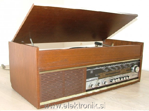

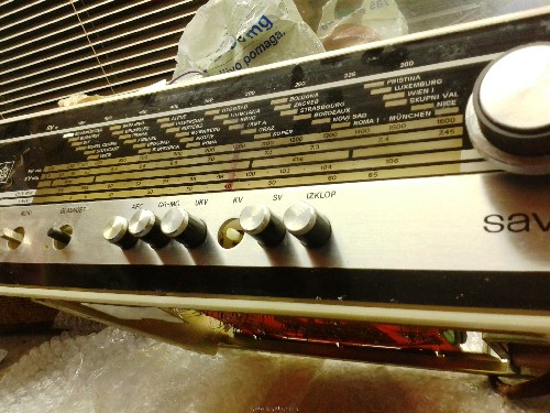

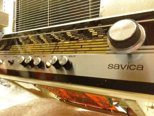

Lep pozdrav vsem,
Pred kratkim sem dobil radio Iskra Savica in sem se odločil, da ga nekoliko restavriram. Spodaj prilagam sliko. Radio sicer solidno deluje, tako tudi gramofon.
Nekaj stvari pa me vseeno zanima Smile
1) Potenciometer za nizke tone ne dela. Kje bi lahko dobil drugega. Je kaj na kar bi moral posebej paziti, če ne vgradim originalnega?
2) Vsa stikala so nekoliko obrabljena, oziroma imajo oksidirane kontakte. Zanima me s čim jih lahko očistim, da jih ne bi poškodoval? WD40 je varno uporabljati pri takih stvareh?
3) Če ima kdo shemo vezja bi bil zelo vesel, če bi mi jo lahko poslal ali objavil tukaj na forumu.
4) Na kak način bi lahko izvedel podatek o letu izdelave radia? Vsaj približno.
Že vnaprej najlepša hvala za odgovore Smile

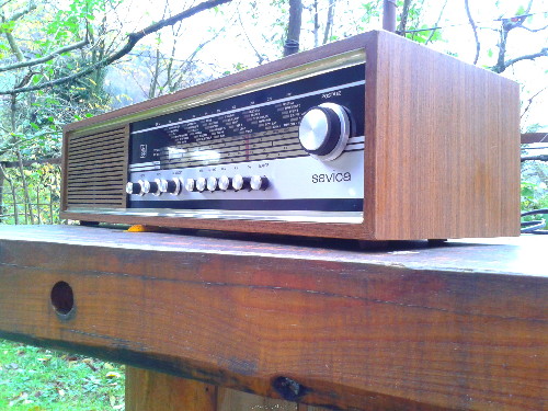

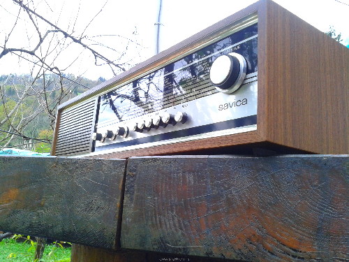

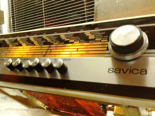

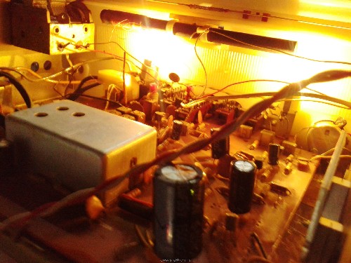

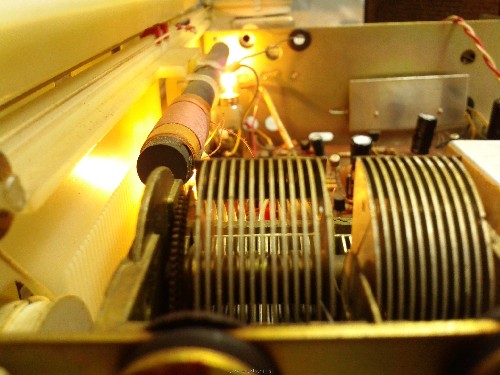

Oživljam in zaživel je..rešil ga.. --Kmalu bo kot nov. In z prijetno glasbo ali napetim prenosom nogometne tekme navduševal poslušalca nedeljskega popoldanskega športnega prenosa ali Braneta Rončela izza odra.. Very Happy

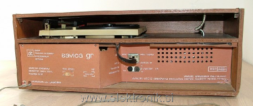

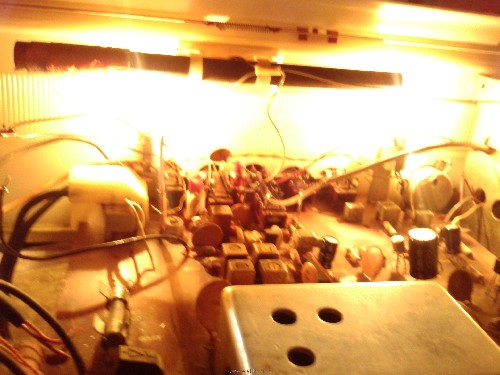

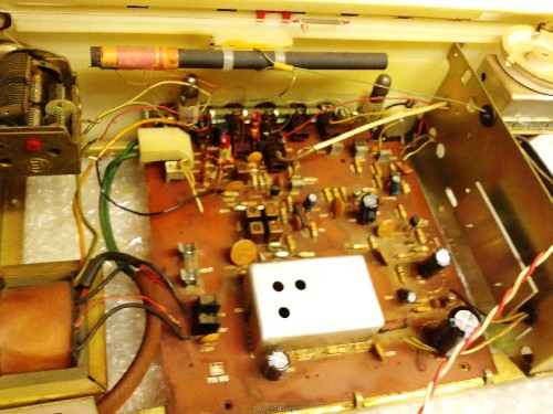

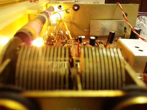

..vse se da.. Gumbe,kondije,žarnice..Do Savice

Končano.. Ma pustmo kako praskco na stran. Nekaj lišpanja ohišja še čaka...Ko sem ga dobil je kot da bi ga potegnil iz.... d'oh! ..to je bilo nekoč.Škoda da ga nisem poslikal. Čiščenje vezja,kontakti,elkoti,tranzistorčki..pospajkovanje tu tam multmeterček,shema,izskušnje, ulje na osovino kondija,krpice,podešavanje itd....Do tacga. Dva,tri dni po par urc dela v hobi smislu. Čist močan nepopačen sprejem. Lep je ta hobi in kot poklicna smer. Ob slabemu jesenskemu vremenu. Razz. Če kdo reče, da se nekaj ne da..Ni vedno res!
