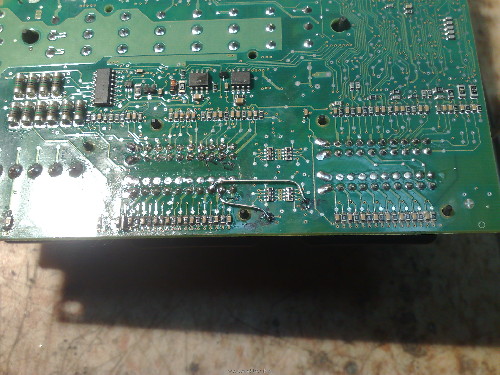

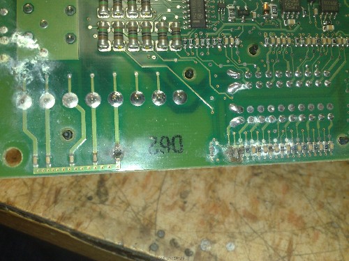

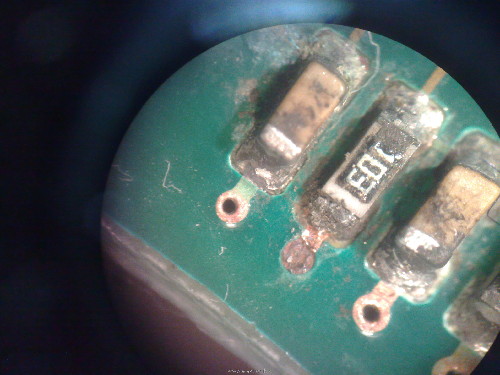

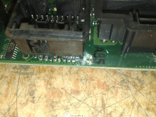

Imamo smarta pri katerem so prenehali delovati smerniki...
Po daljšem raziskovanju sem ugotovil da je vsa pamet v eni črni škatlici (SAM)
Ker se je zamašila cevka katera odvaja vodo izza vertobranskega stela je voda kapljala po tej škatlici....
Odprl sem , in na vezju videl kaj povzroči voda na večplastnem vezju...
Rabil bi načrt (verjetno ima kdo avtodato)kako je vse zvezano s stikali na volanu in ostalo...Ker v kolikor nebi mogel popraviti povezav v notranjosti, bi prevezal na klasiko (avtomat za žmigavce )
Za vsako pomoč že vnaprej hvala

Tole bi moglo iti "poflikat". Najprej je potrebno vse dobro očistiti. Če je oksidirano še kje na težje dostopnem mestu, potem je ploščo najbolje očistiti v ultazvočni banjici, ter jo kasneje dobro osušiti.

Zadevo sem očistil a je šla via kam je pa povezano pa ni videti -večplastno vezje=?
Verjetno je tu pull-up upor in povezava na pin procesorja....a katerega?
Če bi to lahko ugotovil bi tudi lahko poflikal...
Zamenjava te škatlice pa je tudi problem, ker so v procesorju kode od centralnega zaklepanja in blokade motorja...
Hvala lepa za informacije....se bom še malo ukvarjal s tem čudom

Nekako sem uspel poflikat da delujejo žmigavci....
Hvala vsem ki so mi pomagali z linki in shemami...
