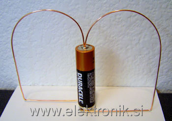

Najenostavnejši elektromotor

Podobno kot tole: http://www.elektronik.si/phpBB2/viewtopic.php?t=5557&highlight=roler

Takih in podobnih motorjev je cel kup. Vic je pa v tem, da taka vezava povzroči praktično kratek stik na bateriji. Z dodanim uporom se pa rotor ne vrti.

A bi kdo poskusil z LiPo? Twisted Evil

Sem zadevo preizkušal, pred nekaj meseci in na moje začudenje, zadeva prav lepo deluje Laughing . Izvedljiva je celo z napajalnikom. Edini problem je, ker včasih začne rotor odskakovati od "elektrode". Zaradi tega verjetno tudi ni popoln kratek stik, so pa tudi obrati posledično veliko manjši Cool .

Sem poskusil... Za namig: Baterijo AA 1,5V je fino na vrhu malo "pokernati" da bakrena žica lepo sedi v sedežu in ne pada z baterije. Smile
