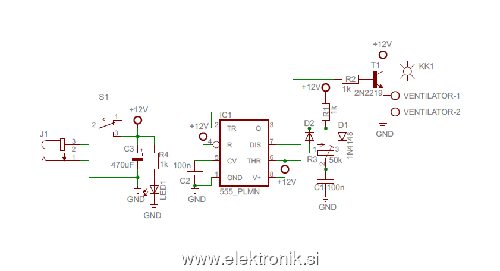

Bi mi znal mogoče kdo razložiti kako deluje PWM regulator? Vem da to pomeni Pulse Widht Modulation in se si prebral na wikipediji ampak še vedno nekako ne razumem na kakšnem principu bi naredil vezje ki bi lahko spreminjalo impulze... Želim si ga narediti z NE555 ampak ne razumem kakšno vlogo igra tisti del (pri nekaterih vezjih z interneta) kjer sta dve diodi vezani z potenciometrom...?

V polnilnem času se kondenzator polni skozi prvo diodo in prvim delom potenciometra. Polnilni tok priteče iz napajanja skozi skupen upor. V praznilnem času se kondenzator prazni skozi drugo diodo in drugi del potenciometra v pin 7 (discharge). Periodo sestavljata polnilni in praznilni čas kondenzatorja in je vedno enaka. S potenciometom nastavljaš razmerje obeh časov in tako tudi širino izhodnega impulza.
Če bi pokazal konkretno vezje, bi razlaga bila lažje razumljiva.

Torej če razumem hitrost npr. motorja reguliramo z razmerjem nizkega in visokega stanja...?
Evo se so vezja:

megasert je napisal/a:
Evo se so vezja:
Tale shema pa mi je znana.
Tam kjer si našel shemo je še razlaga zraven.
S tem ko spreminjaš razmerje med delovnim delom signala in pavzo, dejansko spreminjaš srednjo vrednost signala. S tem pa reguliraš svetilnost LED diod, hitrost vrtenja motorja itd.
Če bi bila frekvenca preklapljanja nizka (do 25Hz) bi videl utripanje.
Višja kot je frekvenca bolje teče rotor. Pri nizkih frekvencah bi se čutili trzljaji rotorja motorja.
