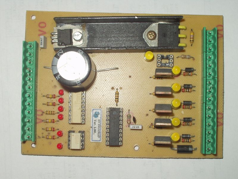

Sicer primer ene moje aplikacije:
Gre za elektroniko stroja (lovskega pripomočka), ki izstreljuje glinaste golobe. Na tekmi jih vrže tudi preko 1000. Za vsakega se vključi ca 1KW enofazni motor, katerega vključujem s triacom BTA26 preko optičnega sprežnika. V funkciji je nekaj deset takih strojev. Do sedaj ni crknil niti en triac.
Fotografija vezja:

Vilko, sem prebrskal po "starih trakovih", ter uspel najti načrt. V prilogi še fotografija naprave. Sicer je bolj slaba - nastala je takrat, ko so bili digitalni aparati znanstvena fantastika. (skenirana klasična fotografija)
 Velikost datoteke:  77.23 KB
 Pogledana:  99 krat
Ht3.pdf
 Ime datoteke:  Ht3.pdf
 Velikost datoteke:  10.41 KB
 Downloadano:  49 krat

Hvala Silvo, vidim, enostavno mikroprocesorportpin-optospojka-triac. Bolj enostavno ne more biti! In praviš, da vklaplja 1000W elektromotor! Več ne rabim, manj gotovo.
