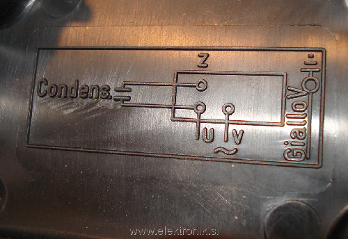

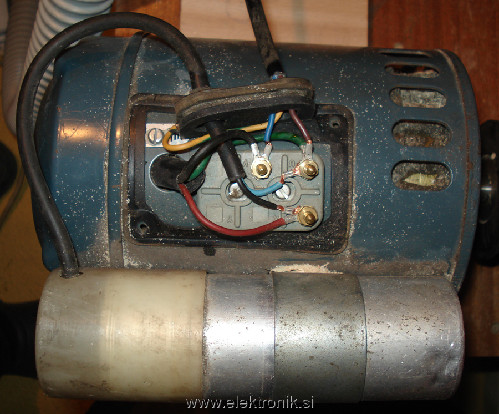

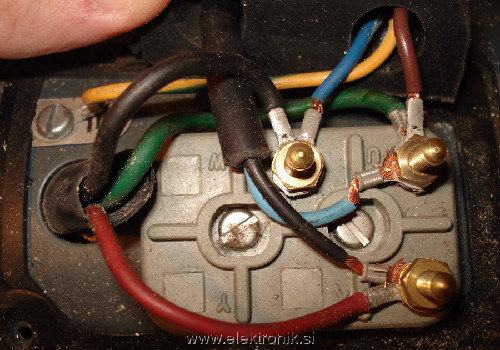

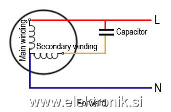

Upam da sem približno pravilno umestil temo. Torej zanima me, kako bi motorju na spodnjih slikah obrnil smer vrtenja. Kolega mi je dejal, da mu je nemogoče spremenit, ker naj bi imel samo eno žico za vzbujevalno tuljavo (je pa res, da je sliko vezja videl samo prek telefona). Torej, predlogi (in da obenem ne skurim zadeve)?
 Velikost datoteke:  633.07 KB
 Velikost datoteke:  596.56 KB
 Velikost datoteke:  583.98 KB
Nazadnje urejal/a koronas Ned Okt 13, 2013 9:56 pm; skupaj popravljeno 1 krat
ElGrigon
Prispevkov: 3883
Aktiv.: 16.87
Kraj: okolica Lenarta
PrispevekObjavljeno: Ned Okt 13, 2013 9:07 pm    Naslov sporočila:   Odgovori s citatom
Izmeri upornost navitij. Če so enaka, lahko zamenjaš nulo in kondenzator za smer.
lp, ElGrigon

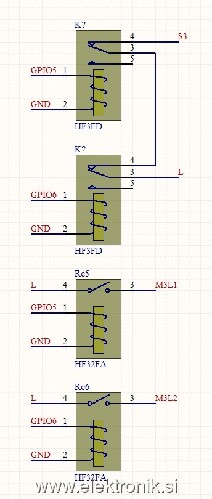

Imam elektromotor za pogon rolet. Kar pomeni 4 žice (N, Pe, L1 in L2).
Če pripeljem fazo na L1 se motor vrti v eno smer, če pa na L2 pa v drugo. Zdaj pa zanka.
Želim imeti krmiljenje izvedeno z tipko in potem dodatno še z hišno avtomatizacijo.
Skrbi me, kaj bo ko bo nekdo na hišnem panelu rekel roleta dol, zraven bo pa nekdo drug za isto roleto rekel gor na tipki. Najverjetneje bo v tem primeru nemarno počilo.
Ali obstaja neka zadeva ki bi v takem primeru določila samo eno fazo in tisto uporabila?
Prilagam osnovno shemo.

Drago ko žafran, nekje imam shemo, mogoče jo najdem, dva dvojna preklopna releja in varovalka, vse skupaj gre v dozo pri vsaki roleti
Jaz izmišljam zadevo s PIC-em v vsaki dozi z malo logike

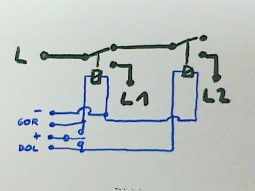

Prispevkov: 3641
Aktiv.: 16.00
PrispevekObjavljeno: Pon Okt 14, 2013 8:33 am    Naslov sporočila:   Odgovori s citatom
S tipko ob oknu krmiliš nizkonapetostno stran. Tisti (+) mora biti isti, ki tudi sicer pride po eni ali drugi žici za vklop releja.
Ena smer rolete bo prednostna.
Če imaš premalo žil v dovodnem kablu za dodaten (+), zna biti malce neroden, a ne nerešljiv izziv.
Če so releji na 230V osnovi faz in nul, je (+) faza, (-) pa nula, zato je 5 žil dovolj. Drugače boš rabil diode in menjavo polaritete za vklop želenega releja.

Tonny
Pridružen-a: Sre 23 Dec 2009 11:57
Prispevkov: 289
Aktiv.: 1.53
Kraj: Vrhnika - MS
PrispevekObjavljeno: Pon Okt 14, 2013 8:56 am    Naslov sporočila:   Odgovori s citatom
Če imaš v dozi prostor za 2 dodatna releja pa ne potrebuješ nobenih dodatnih kablov. Smile
Tipka deluje samo v primeru, da noben od krmilnih relejev (spodnja 2) ni vklopljen.

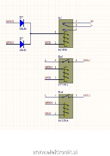

Tonny
Prispevkov: 289
Aktiv.: 1.53
Kraj: Vrhnika - MS
PrispevekObjavljeno: Pon Okt 14, 2013 9:09 am    Naslov sporočila:   Odgovori s citatom
Še ena "izboljšava": z uporabo 2 diod se rešiš še enega releja.

PrispevekObjavljeno: Pon Okt 14, 2013 9:32 am    Naslov sporočila:   Odgovori s citatom
Tale zadnja mi je pa sploh všeč, ker lahko centralno izklopim gumbe ob vseh roletah v celem prostoru za primeru da jih krmilim oddaljeno. V tem primeru L namesto na S3 peljem na vsa morebitna stikala kot L(ročni). Mislim da bom za en dodaten rele na prostor že našel prosto šino v omarici.
Ali mi lahko nekdo potrdi da prav razmišljem, preden se v nekaj zaletim in ugotovim da ne gre.

PrispevekObjavljeno: Pon Okt 14, 2013 9:56 am    Naslov sporočila:  Re: Enofazni elektromotor - smer vrtenja Odgovori s citatom
koronas je napisal/a:
ElGrigon je napisal/a:
Pomojem je to pomožno navitje res pomožno, ker je rdeča žica iz motorja tanjša, saj tako sem ocenil iz slike. Najbolje bi bilo pomeriti upornosti.
Je še kakšna druga rešitev? Mogoče poseg v motor in bi že v njem spremenil priklop glavne ali pomožne tuljave.

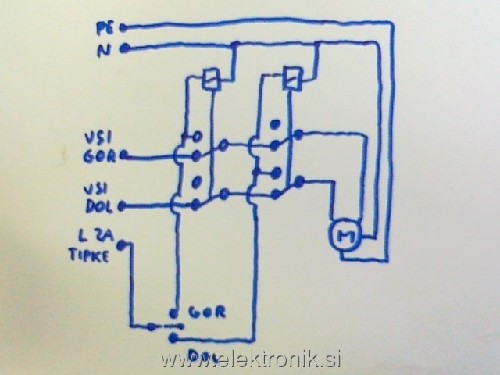

igo
Prispevkov: 3641
Aktiv.: 16.00
PrispevekObjavljeno: Pon Okt 14, 2013 12:38 pm    Naslov sporočila:   Odgovori s citatom
Tisti "žafran" verjetno vsebuje vezje s te slike.
Predpostavljeno je, da skupni ukaz ne more biti hkrati za gor in dol.
Ročno je možna tripoložajna tipka ON-OFF-ON s stabilnim srednjim položajem.
Avtomatsko mora biti faza skozi oba releja vezana kot na moji prejšnji sliki, da ne bo počilo, če se krmilniku sfuzla ali kateri izmed relejev zapika.
Prednost ima tipka pri oknu.
Če želiš prednost iz glavne enote, njena signala pripelješ na GOR in DOL. Signala s tipke pa pripelješ na VsiGOR in VsiDOL.
Signala GOR in DOL lahko brez poka nastopita hkrati, zato sta lahko pri oknu uporabljeni dve ločeni N.O. tipki.
Če bo imela prednost glavna enota (njena signala na GOR in DOL), pa se nikakor ne smeta hkrati pojaviti signala VsiGOR in VsiDOL iz tipk ob oknu.

koronas
Pridružen-a: Sre 14 Dec 2011 13:43
Prispevkov: 15
Aktiv.: 0.09
PrispevekObjavljeno: Pon Okt 14, 2013 3:47 pm    Naslov sporočila:   Odgovori s citatom
Zamenjal rdečo in zeleno, in motor se vrti v kontra smer. Odlično, hvala vsem!

PrispevekObjavljeno: Pon Okt 14, 2013 4:43 pm    Naslov sporočila:   Odgovori s citatom
Hm.. samo ne vem koliko časa se bo vrtel. Si pomeril upornost tuljav? Fora je, da je pomožno navitje ponavadi veliko tanjše in ga lahko skuriš.
