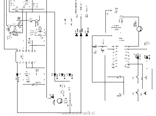

doma imam že kar nekaj časa ta sistem zvočnikov (pobral sem jih na odpadu ter popravil), manjka mi pa daljinec.
Na spletu sem našel že kompletno shemo naprave vključno z daljincem.
Lahko ga izdelam sam ampak me zanima na kaj naj bom pozoren, ker le teh še nisem nikoli rihtal oz. delal. Spodaj prilagam shemo ter me zanima ali samo sestavim skupaj komponente po shemi ali moram še kakšno stvar dodatno dodelati, da bo delovalo kot treba.
Hvala že vnaprej,

Lahko ga izdelaš samo ne bo deloval ker ne poznaš kod in sistema. Te so programirane znotraj čipa. Najlažje bi bilo, če si izposodiš delujoč daljinec in kode z univerzalnim daljincem skopiraš.

Ne rabiš poznat niti kod niti sistema, samo pravi čip je treba kupit. Je pa vprašanje, kje in če se ta čip sploh dobi. Sicer univerzalni daljinec po moje deluje na ta sistem, tako da je ena od možnosti nakup le-tega. Dobiš ga že za par evrov. Jaz sem imel take zvočnike in sem jih krmilil z logitechovim harmony. Se pa spomnim da jih je daljinic od sony TVja motil - kakšna tipka od sonya je delala tudi na geniusu, seveda v drugačni funkciji

Nebom se lotil izdelave le tega, ker bom manj zapravil z univerzalnim daljincem kot pa z izdelavo novega.
Še to. Kolikor vem lahko na univerzalni malo boljši daljinec sprogramiraš tudi ostale daljince in imaš samo enega namesto npr. treh v sobi ali se motim?
Ja sem tudi sam opazil, da mi sonyjev daljinec deluje na tem sistemu in prav tako samo ena tipka.
