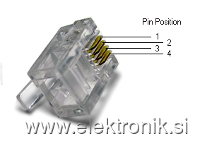

Imam še eno vprašanje, glede povezave telefonske linije (DSL) na modem. Sedaj sem potegnil nov 3-žilni kabel iz razdelilne omarice, kjer pride v hišo telefonska linija, do mesta, kjer bo po novem modem. Opazil pa sem, da so v modem priklopljene samo 2 žici, kot je prikazano na sliki.
Zanima pa me, ali naj tudi sedaj priklopim samo 2 žici, ali naj priklopim tudi tretjo (rumeno) žico?
Opis k sliki:
1- črna
2- rdeča
rumena žica pa ni priklopljena nikamor

PrispevekObjavljeno: Čet Okt 10, 2013 11:58 am    Naslov sporočila:   Odgovori s citatom
Načeloma ni treba. Modem tako ali tako bere samo iz srednjih dveh pinov.

PrispevekObjavljeno: Čet Okt 10, 2013 12:39 pm    Naslov sporočila:   Odgovori s citatom
Škoda, ker nisi potegnil UTPja tudi za linijo, te telefonski kabli so zanič. Drugače pa tudi, če imaš modem z RJ45, se vedno uporabi srednja 2 pina, tako kot pri RJ11, polariteta ni pomembna.
