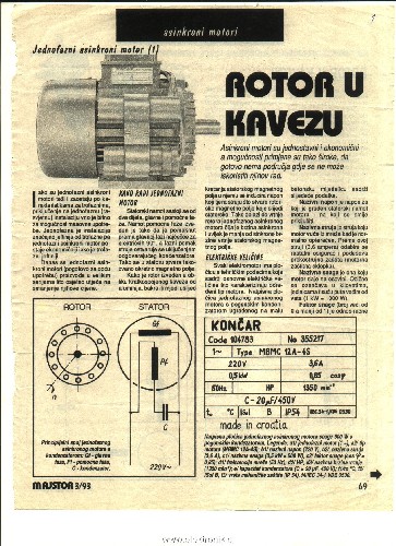

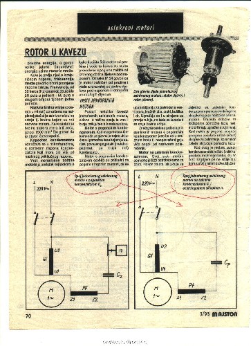

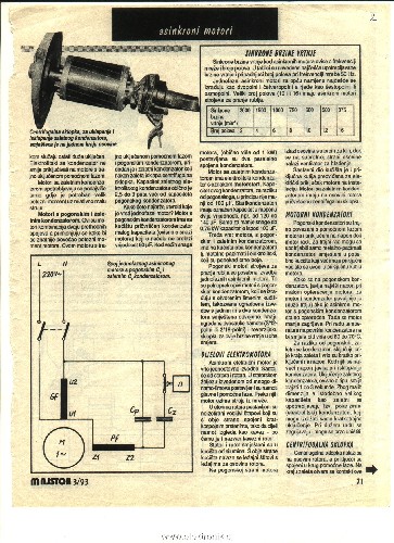

Dober dan
Zanima me če mi kdo lahko nariše ali opiše vezavo enofaznega elektromotorja z dvema kondenzatorjema (delovni ter zagonski) ter sklopko!
Hvala

PrispevekObjavljeno: Čet Dec 11, 2008 7:20 pm    Naslov sporočila:   Odgovori s citatom
Tokrat bo ta v redu.
 Velikost datoteke:  678.3 KB
 Pogledana:  23 krat
 Velikost datoteke:  626.59 KB
 Pogledana:  15 krat

promehanik
Prispevkov: 611
Aktiv.: 2.58
PrispevekObjavljeno: Čet Dec 11, 2008 9:22 pm    Naslov sporočila:   Odgovori s citatom
Hvala. Super razloženo.
lp, prom

PrispevekObjavljeno: Čet Dec 11, 2008 10:52 pm    Naslov sporočila:   Odgovori s citatom
Najlepša hvala !!!
