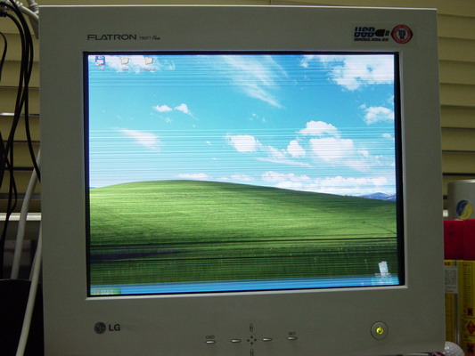

Pred nekaj meseci so se mi na monitorju začele izrisovati hirizontalne črte. Teh je bilo s časom vedno več. Ko sem ga odnesel v službo, so težave za nekaj časa izginile, vendar sem zdaj spet na istem. Monitor je LG FLATRON 795FT Plus.
Je kdo že popravil kaj podobnega?
Prilagam sliko.
lp, CarpeD

Če udariš po njem izginejo?
V flatronih po mojih izkušnjah pogosto nastajajo slabi loti. Sem imel dva 775FT

Rukanj, tresenje, udarjanje, preklinjanje, ... ne pomaga. Pozabil pa sem povedati, da tresenje slike občasno izgine.

Za odkrivanje napak je primeren hladilni spray kalte 75 (contact chemie). Sedaj imajo novega, negorljivega. Precej hladilnih sprayev vsebuje kot hladilo butan propan plin. Če posprejaš kontakt, ki iskri butne (=butan Rolling Eyes ). Slab kontakt se pod vplivom skrči in dokončno prekine. Pri sprejanju se zaradi nizke temperature kondenzira voda. Potrebno je izklopit napravo in počakat da izhlapi.
Če je monitor v službi delal ok, pomeni, da je lahko problem v domačem računalniku, ali pa je transport magično začasno popravil slab kotakt.

poglej še za kakšen napihnjen elektrolit
