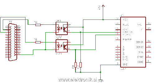

Fototranzistor je kot navaden tranzistor, le da je krmiljen s svetlobnim tokom in ne z baznim električnim. + napajanje, ki ga uporabljaš za svoje vezje (s katerim pač napajaš L297 in ostalo) pripelji na 3. pin optokoplerjev, 4. pin pa preko upora veži na maso (GND od L297). CLK in CW/CCW signal pa priključi na 3. pin optokoplerja (torej med le-tem in uporom). Deluje pa tako:
- ko je izhod LPTja na nizkem stanju, LED ne gori, tranzistor skoraj ne prevaja in je zato na njem celotna napetost Vdd (napetost med + in GND). Pin 3 je pri tem na nizkem nivoju.
- ko pa je signal na data pinu LPT-ja, zasveti LED v optokoplerju. S tem ko zasveti LED, se fototranzistor v optokoplerju odpre in napetost na njem pade - skoraj vsa napetost se preseli na upor, ki je vezan med 3. pinom in GND. S tem je pin 3 na visokem stanju.
btw, za risanje shem si poglej kakšen namenski program, saj je delo s Slikarjem lahko precej zamudno... poglej Eagle - je zastonj (za domače zadeve je 1/2 standardne plate in 2 plasti čisto dovolj).
Lp,
Matevž

Nekaj takega
