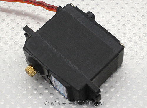

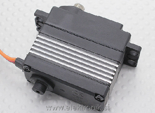

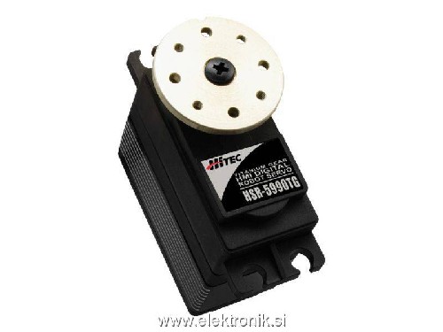

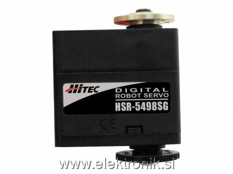

Iščem servomotorje, ki imajo izhodno os na obeh straneh (zgoraj IN spodaj), kot je to prikazano na pripetih slikah.
HSR-5498SG in HSR-5990TG sta sicer primerna, ampak sta žal preklicana produkta in se ne proizvajata več. Ostali hobby servoti iz kitajskih trgovin pa ne ustrezajo specifikacijam:
  • Navor: >= 24 kg/cm
  • Hitrost: < 0.2 s/60°
  • Zobniki: Kovinski (titan, jeklo)
  • Ležaji: vsaj dva kvalitetna ležaja
  • Digitalni
Dobro pa bi bilo tudi:
  • Odporni na vodo (vlago, pršenje) in prah
  • Hladilnik motorja (kovinsko ohišje)
  • Povratna informacija z enkoderjem in ne potenciometrom
Cena za kos okoli 100€ ali manj, če se le da, vsekakor pa je 200€ absolutni maksimum.
Potrebujem 33 kosov.
Hvala za vse predloge, informacije ali kakršnekoli napotke, kje dobiti kaj ustreznega.
Da bi se izognili povezavam na komercialne strani, bi mogoče tukaj prilepili zgolj model in specifikacije, če pa je stvar težje dobavljiva pa o konkretnih naslovih verjetno bolje preko ZS.
Lep pozdrav
Bojan Potočnik

Od teh ti nobeden ne ustreza?

Turnigy-jevi imajo premali navor.
Tudi drugje so sicer še na zalogi, a če je le možno nebi rad uporabil "zastarelih" servotov.
