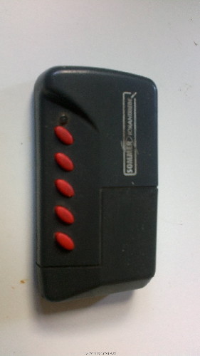

Pozdravljeni

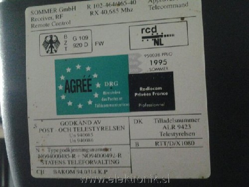

imam eno vprašanje, zanima me ali je možno preprogramirati kak drugi daljinec za vrata. Imam daljinec spodaj na sliki rabil bi pa še enega. Ali je možno uporabit kakšnega drugega bolj novejšega, ker to so bolj stara vrata sicer brezhibna, daljinec pa je bolj gromozanski.

PrispevekObjavljeno: Čet Okt 17, 2013 12:55 pm    Naslov sporočila:   Odgovori s citatom
Odpri in poslikaj notranjost, tiskano vezje zgoraj in spodaj, po možnost s kakim spodobnim fotičem. Tako bo lažje pomagati.

če res dela na 40mhz bo bolj težko dobit ustrezen daljinec za klonianje

sscott je napisal/a:
Ni tako hudo. Točno tak daljinec (Sommer Funkhandsender 4004V001, 40,685 MHz) se dobi za cca. 50 eur, programira se ga pa s pomočjo sprejemnika.

PrispevekObjavljeno: Pon Okt 21, 2013 8:43 pm    Naslov sporočila:   Odgovori s citatom
sem ga odpr prispajkal kontakte od baterije in sedaj ko pritisneš tipko zagori dioda,
ali bi ga bilo mogoče na novo sprogramirati?
Kako? Ima mogoče kdo navodila za programirati tak daljinec?
Lp, Alexis

PrispevekObjavljeno: Tor Okt 22, 2013 9:17 am    Naslov sporočila:   Odgovori s citatom
Mogoče si lahko pomagaš s tem videom. Ali pa pobrskaj pri www.sommer.eu.

PrispevekObjavljeno: Tor Okt 22, 2013 1:19 pm    Naslov sporočila:   Odgovori s citatom
Programira se ne daljinec, da pošilja telegrame po svoji interni rolling kodi in ta je za vsak daljinec enkratna.
Programora se sprejemnik, da se 'seznani' z daljincem, (to je lepo videti na videu) , in ko sprejemnik dobi telegram, pogleda po svojem pomnilniku, ali je to telegram znanega mu daljinca, in če je, tedaj 'uboga' ukaz in odpre vrata.
Kako se programira sprejemnik, piše v navodilih za sprejemnik. Vsak ima malo drugače, le princip je isti.
A, ja, še to: Sprejemnik in daljinec morata imeti isti algoritem za rolling kodo, sicer ne bo šlo.

PrispevekObjavljeno: Tor Okt 22, 2013 1:34 pm    Naslov sporočila:   Odgovori s citatom
V primeru, ko kupiš nov daljinec, se ta "nauči" kodo od sprejemnika. Tako sem vsaj jaz razumel navodila (za oddajnik,za sprejemnik).

PrispevekObjavljeno: Tor Okt 22, 2013 1:47 pm    Naslov sporočila:   Odgovori s citatom
No, možno je vse, a močno dvomim:
Če bi se hotel daljinec česa naučiti, sprejeti kodo, bi moral biti tudi sprejemnik. Pa običajno to ni, je samo oddajnik in obratno, naprava za odpiranje vrat je samo sprejemnik. Torej je pretok telegramov enosmeren.

PrispevekObjavljeno: Tor Okt 22, 2013 2:10 pm    Naslov sporočila:   Odgovori s citatom
vilko je napisal/a:
Sprejemnik odpreš in povežeš oddajnik s sprejemnikom (najbrž ima kak konektor). Potem pa "star" sprejemnik nauči "nov" oddajnik. Povzeto iz navodil.

PrispevekObjavljeno: Tor Okt 22, 2013 2:28 pm    Naslov sporočila:   Odgovori s citatom
Samo kot informacija (sicer ne za te daljince): nekateri današnji daljinci imajo res nekak primitiven sprejemnik, kateri ima doseg samo 1-2cm. To imajo daljinci, ki NISO rolling in se lahko kopirajo: starega pritisneš na zadnji del novega in s kombinacijo tipk prekopiraš kodo iz starega daljinca v novega.
Rolling pa imajo nekateri skrito tipko, s katero aktiviraš učenje sprejemnika - tako ni potrebno odpirati krmilne elektronike.
Glede dotičnega daljinca: ko povežeš sprejemnik in oddajnik NE preneseš kode iz sprejemnika v oddajnik, ampak obratno Dancing
Sprejemnik ima tudi omejeno število daljincev ki jih lahko sprejme. Vsak rolling daljinc ima namreč fiksni in rolling del kode. Fiksni se vpiše v spomin sprejemnika, rolling pa mora skakati po načrtovanem algoritmu. In če se s takim daljincem preveč igraš izven dometa sprejemnika (preveč pritiskaš na tipko) se zna zgoditi da ne prime, ko prideš domov, ker se koda preveč oddalji od algoritma. "restore" je pa različen - pri nekaterih je dovolj da v dosegu 5-10x pritisneš daljinc in se spet sinhronizira, pri drugih ga moraš ponovno vpisat v sprejemnik.

PrispevekObjavljeno: Sre Okt 23, 2013 7:31 am    Naslov sporočila:   Odgovori s citatom
Daljinec na sliki ima kodo določeno z mini stikalci v samem daljincu. Izveden je z namenskim integriranim vezjem. Sam IC ni več dobavljiv.
Lahko poskusiš najti enak daljinec in mu kodo prilagoditi s stikalci.
Druga možnost je nabava dodatnega sprejemnika in pripadajočih daljincev. Nov dodaten sistem bo imel roling kodo. Komplet sprejemnik in z 2 daljincema najdeš pod 100 evri, vsak dodaten daljinec pa stane 20-25 evrov.
