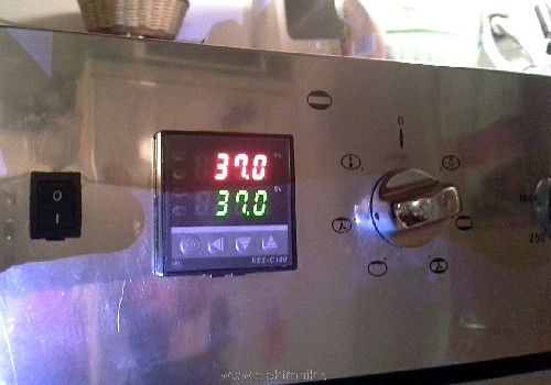

Ravnokar sem odprl pivo (od zadovoljstva, ne od nesreče).
Domači pečici sem dodal PID kontrolerček, da jo lahko bolj točno termostatiram pri nižjih temperaturah, kakršne so potrebne za vzhajanje testa, izdelavo jogurta, sušenje gob in začimb...
Najtežji del je bil kako prepričati ženo, da je rezanje lukenj v prednjo ploščo dobra ideja. Druga težava je bil izrez lukenj, ker je inox površina lakirana in se opraska samo, da jo grdo pogledaš. Seveda sem jo opraskal.
Tretje težave ni bilo:)
Uporabil sem kontrolerček RKC REX-C100, made in Japan (yeah, right!), PT100 sondo in 25A SSR. Po nekaj hecanja s parametri mi sedaj temperatura pri 37°C ne zaniha niti za desetinko (glede na meritev samega kontrolerja, kakšnega bolj točnega termometra trenutno nimam). Najboljše rezultate sem dosegel z uporabo ventilatorja in infra grelca. Pečica je drugače ohranila vso originalno funkcionalnost, za PID mode je treba le vključiti stikalo in nastaviti originalni termostat na OFF.
Strošek celega projekta je bil manj kot 15€.
Jutri bom torej pekel kruh in pripravil jogurt za malico za naslednji teden Smile

Pri taki ceni projekta kontrolerček sigurno ni Made in Japan

Je, je, le to mi ni jasno zakaj so navodila v kitajščini. Morda je Japan ime tudi kakšni kitajski vasi Wink

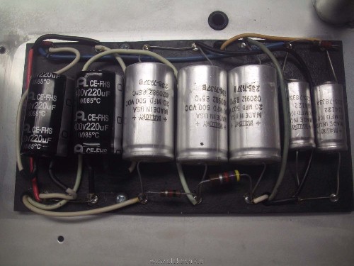

Pozdrav, ..
Danes malce predelal ojačevalec, sicer originalnih delov nisem dobil,
( bi bili predragi ) torej hvala vsem, ki ste mi ponudili pomoč nekaj dni nazaj v rubriki mali oglasi. Stvar deluje, in to zelo dobro!
Kaj je to, pa uganite sami!

Jukebox Wink

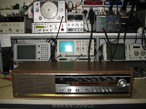

Generalno obnovljena Savica SN 120.
Kako izgleda, pa pokaže fotka...

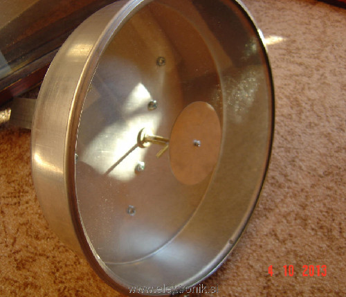

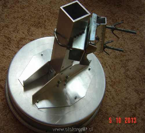

Dograjujem antenski sistem.
Manjkajo mi še najmanj dve 13cm kvalitetne antene.
Za ostalo niti ne vem, čas bo pokazal kaj bom še rabil.
S tem "aluminijem" se dobivajo ali gubijo decibeli!
 Velikost datoteke:  151.23 KB
SBFA 13cm

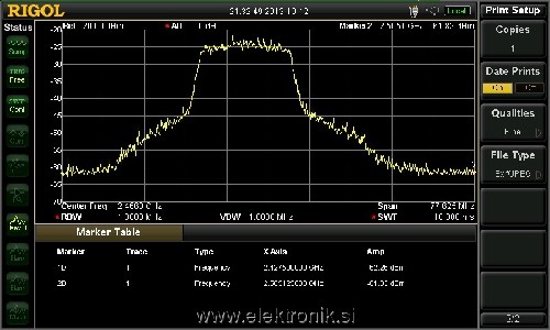

Preizkušam dva spektralna analizatoja, Hameg HMS3000 in Rigol DSA1030-TG3. Za hec sem na vhod priklopil 2.4GHz ISM anteno in pogledal kakšen spekter seva moj USB WIFI ključek. Hameg ima nižji šum..a je počasnejši, torej sem na sliko čakal 2×dlje. Je pa zadeva kar lepo v nasičenju, ni nobene predistorzije.
Širok prelet Rigol
