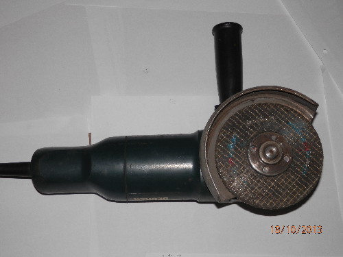

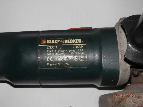

Kotna brusilka Black&Decker ima povišane vrtljaje. to se je zgodilo kar naenkrat. Noro hitro se vrti in greje se tudi zelo močno. Če kdo ve kaj bi lahko bilo narobe, ga prosim če mi pomaga. Najraje bi sam pogledal kaj je narobe, vendar ne vem kaj moram iskati. Krtačk je nekaj še, ne pa veliko več, vendar mi ni logično, da bi zaradi premalo kratčk motor pridobil na hitrosti.

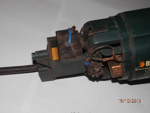

Dodal bom nekaj fotk. Na spodnji fotki, kjer se vidi vzmet je pravzaprav stikalo za vklop, ker je mehanizem povezan do zunanje tipke.
Hvala za vaša razmišljanja!
lp, Simon

Ali ima brusilka mehak zagon. Če ja, je lahko vzrok v tem. Elektronika za mehak zagon skrbi tudi za max vrtljaje.
Podobno se mi je zgodilo na podobni brusilki Iskra s tem, da je bila okvara v tem, da se rotor sploh ni vrtel. Po posvetu s servisem sem raje kupil novo, saj je bila elektronika relativno draga. Lahko bi sicer povezal direktno brez elektronike, vendar bi lahko vrtljaji pobegnili in bi prišlo do mehanske okvare stroja, kar pa je lahko nevarno.

Ne, brusilka nima elektronike za mehak zagon, zato mi je še bolj čudno zakaj se je to zgodilo. Se pa po nekaj minutah dela tako segreje, da jo brez rokavic ni več prijetno držati v rokah.
Saj brusilka res ni profi strojček in res ni veliko vredna, če bi jo pa ponovno usposobil, bi jo pa malo še lahko uporabljal.

Medovojni stik. Posledično navitje potegne več toka in se zavrti hitreje. Mislim da je zrela za okrogli fascikel.

Kot so ti povedali predhodniki gre za medovojni stik. Predvidevam da na rotorju. Odvisno koliko si pripravljen investirat vanjo. Obstajajo posametzniki in podjetja ki previjajo te zadeve. Je pa tako da nova "fleksarca" že precej profesionalni rang (sam sem jo kupil pred kratkim za cca 180 €) z motorjem moči 2200W ni več tako drag šport. Če ima kakšne druge kvalitete, zaradi katerih bi jo rad obdržal se ti splača previjat (mogoče imaš še kakšno dodatno opremo zanjo itd) je pa previjanje rang 100€. Nazadnje sem dal previjat industrijski sesalnik z medovojmim stikom statorja - popravilo je prišlo 150 €, nov sesalna enota na servisu 400€. Glede na to da si iz gorenjska jo lahko prineseš k meni pa bova točno pogledala kaj in kako. Meni je previjal mojster iz Godešiča pri Škofji Loki. Drugače poznam tudi precej dobrega iz Železnikov.

Jaz tudi mislim, da je šel regulator obratov (če ga ima iz slik sicer ni jasno videti) ker medovojnega stika, ki bi povišal obrate še nisem videl.
Medovojni stik res poveča tok a zmanjša jakost magnetnega polja kar se odrazi z iskrenjem na ščetkah in padcem obratov ne pa obratno.
Drugače pa na prvi pogled previtje rotorja ni neka velika umetnost. Po svoje res ni, če imaš opremo, orodja, stroje, material in paziš na nekaj bistvenih malenkosti, ki s prostim očesom sploh niso vidne.
Za pomočniški izpit sem +30 let nazaj previl enofazni motor betonskega mešalca in rotor legendarne Iskrine rdeče 2kW kotne brusilke. Pred tem pa treniral kot vajenec na desetinah podobnih zadev.
Takšna previjanja so se desetletja nazaj še izplačala. Zadnja leta pa je cena teh orodij tako padla, da ga je za domačo hišno uporabo po okvari najbolj ekonomično zavreči in kupiti novega.

Medovojni stik na rotorju ima zanimive in povsem drugačne efekte. Rotor se vrti velikoooo počasneje (30 - 40 %) zraven pa so na kolektorju zanimivi svetlobni in zvočni učinki (dobesedno plamen okrogin okrog kolektorja pa "renčanje" motorja).
Če pa je del statorja v stiku pa motor "pobezlja".
Glede na izgled je tale strojček več kot oddelal svoje. Žal ti oni za nekaj 10 € ne bodo toliko. Mislim pa,da se popravilo ne izplača.

Uh, ste se pa razpisali. Hvala fantje! Ne, elektronike za mehak zagon nima.
Glede na to, da nimam nobene dodatne opreme za ta strojček in glede na to, da je cena električnega orodja padla, je res najbolje, da se v bližnji prihodnosti odpravim po novo brusilko. V to pa res nima smisla vlagati, ker pomeni previjanje pa vsaj še nove krtačke, ker so pri koncu, pa še kaj bi se mogoče lahko zgodilo v prihodnosti.
Vprašanje sem tu postavil, predvsem zato, da vem, da ni kakšne enostavne finte s katero bi strojček lahko popravil.
Hvala vsem! Wink
