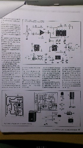

Ker je to projektna naloga bi daljinec probal naredit sam. dobil sem eno shemo IR daljinca. kaj mislite? to je že stara revija in mogoče se da dobit kaj bolšega.

Če znaš programirat, lahko kodiranje in modulacijo na oddajni strani narediš z uC.
