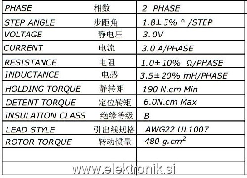

Iščem krmilnike za motorje motorje NEMA23 3A. Kateri je boljši?

 Velikost datoteke:  64.5 KB

Če izbiraš med tema dvema, potem bi izbral dražjega, ki ima možnost napajanja s 36V. Malo dražja alternativa pa bi bila nekaj v smislu Leadshine DM542 ki stane okrog 40 eur. Negativne priključke za PUL in DIR vežeš na GND.

Kakšen bi pa potreboval napajalnik? Vzel bi 24V, koliko A mi rabil minimalno?

Uporabljam NEMA23 1.8Nm 2,5A motorje za pogon SX2 rezkalnega stroja v povezavi s krogličnimi vreteni 12x4. Imam pa 3 kose teh v škatalici. Lepše zgledajo.
V mojem primeru je 24V premalo. Sicer gonilnike s TB6560 oglašujejo tudi kot 36V, vendar spec pravi, da je max. napetost 34V. 36V uniči čip, preizkušeno . Jaz imam 30V, torej še nekaj rezerve do 34V.
Mogoče lahko poizkusiš tudi z novejšo verzijo tega čipa TB6600, ki gre po specifikacijah do 45V/4.5A (max. 50V/5A).
