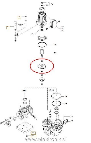

V službi mi je odpovedala črpalka. Izklaplja motorna zaščita. Na pooblaščenem servisu so zatrdili da je črpalko nemogoče popraviti. Problem pa ni v električnem delu, ampak mehansko. Blokiran je rotor, in danes sem črpalko odprl in ugotovil da je zlomljen "ležaj" ki pa dejansko ni ležaj ampak je neke vrste keramično sedišče, v katerem se vrti rotor, in po katerem drsi semering..
razmišljam da bi nabavil ustrezen zaprti ležaj in ga nekako namestil na ustrezno mesto, vendar moram zagotoviti še enakomerno zračnost med rotorjem in statorjem.. Ima kdo kako rešitev?
Načrt črpalke in obkrožen problem:

A ni to drsno tesnilo in ne ležaj??
