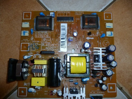

Objavljeno: Čet Maj 03, 2012 9:37 am Naslov sporočila: |
Pod te kepice silikona poglej. Tam so ponavadi varovalke za inverter.

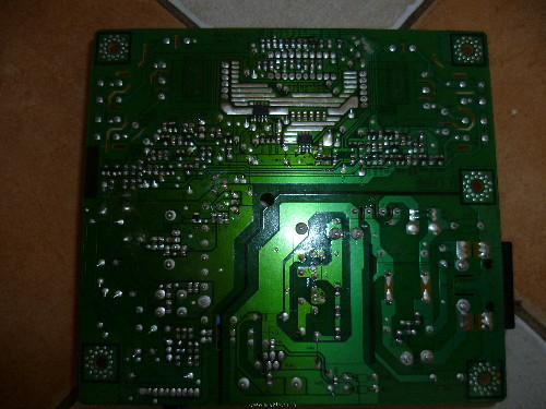

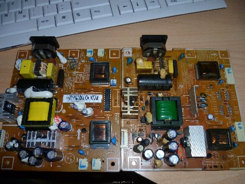

no pa je šla tema u smeti(pač ne znam bolj slovensko )...ampak vseeno sem sčistil ta silikonski kit in še vedno ne najdem za osvetlitev varovalke in tudi nikjer ni označen z F razen kjer je označen na sliki to je pa glavna varovalka 3.15A in ta je cela...morda mi lahko kdo bolj natančno pokaže kaj bi še lahko bila varovalka...ali je možno da se nahaja na drugem vezju ki ima priključek vga itd.??

surla Član
Pridružen-a: Ned 14 Dec 2003 15:22 Prispevkov: 722 Aktiv.: 3.04 Kraj: Ljubljana
Objavljeno: Čet Maj 03, 2012 1:07 pm Naslov sporočila: |
Kaj pa tisti upor , ki si mu odstranil silikon?
Včasih dajo namesto varovalke varovalni upor.
Premeri ga in primerjaj njegovo vrednost s tisto , ki je nabarvana na njem.
