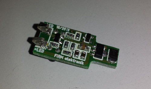

Na neko vezje, ki sem ga naredil (slika spodaj) bi rad montiral vzmetni kontakt. Za prototip sem uporabil kar kontakt iz konektorja a to ni rešitev za večjo serijo. Gledal sem neke kontakte na farnellu (Harwin) a se mi zdi rop skoraj 0,4€ za en kontakt je pa res da bi bili več kot odlični.
Ali mogoče kdo ve kje dobiti take podobne kontakte ugodneje. Vse kar potrebujem je enostaven "U" vzmetni kontakt brez zavihkov ipd.

Si pregledal ebaj? Če ti TAKLE ustreza je cena 15 dolarjev za sto kosov...

Žal ne ... ne sme biti spiralna vzmet ampak "drsna". Poleg tega imam pade kamor pride prispajkan velikosti 2,5x3mm.

Kaj pa obraten pristop?
Pozlačeni ali pocinjeni drsni kontakti na tiskanini. Konektorji, v katere paše tiskanine, so pa bolj standardizirani in imaš večjo izbiro.

Problem je ker imam na drugi strani tudi samo pade in mehansko ne morem lotati na njih. Je pa res, da to se bo samo enkrat zadrsalo naredilo kontakt in to je to.

Mouser ima te Harwinove po 0,166EUR/kos pri 100kosih.
