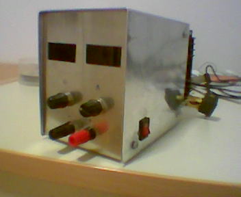

V Albumu so fotografije mojega, ki sem ga izdelal nazadnje. Ohišje je narejeno v samogradnji. Je iz 2mm Al pločevine. Za izdelavo je potrebno nekaj znanja iz geometrije Wink - narisati je potrebno mrežo. Rabimo še škarje za pločevino. (najboljše so seveda tiste velike stoječe) Krivljenje gre najboljše s kleparsko napravo za krivljenje. (gre tudi s pomočjo primeža ter dveh kosov kotnega železa s katerim "podaljšaš" čeljusti primeža. Za izdelavo izvrtin je potreben vrtalni stroj ter ustrezni svedri za kovino. Rabi se še kaka pila. Kvadratne luknje sam izrežem z modelarsko žagico. Potrebujemo še brusni papir da očistimo končni izdelek, ter barvo v spreju (avtolak), da izdelek pobarvamo. Napise pa lahko izvedemo z letrasetom.

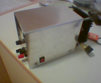

Ohišje za svoj usmernik sem si izdelal sam, ker niti ni potrebno veliko časa, če le imaš na voljo vsa potrebna orodja. V izdelavi imam še V/A meter in ko bo ta gotov, bom dal ohišje eloksirati.
Aluminij sem kupil v Metalki, zraven štadiona za bežigradom, mislim da je tam najugodneje, pa še manjše kose ti ga odreže, za razliko od merkurja.
Mislim pa da pridel 1kg okoli 1kSIT, samo nisem čisto siguren, ker je že kar nekaj časa, odkar sem kupoval.
