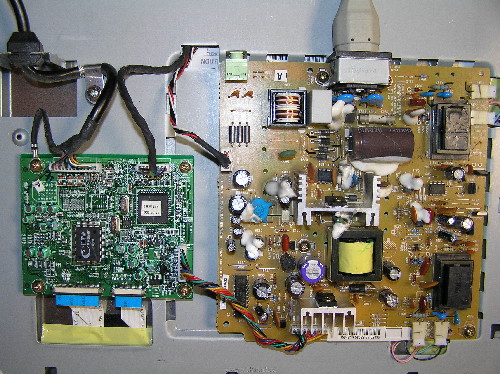

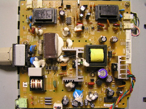

Imam monitor Belinea mod. 10 17 11, sicer že nekaj let star, pa vseeno, ravno "paše" v eno odprtino, zato ga mi je škoda.
Kar naenkrat mu ne dela več osvetlitev oz. dela 3 sekunde pa se ugasne. Če ga na gumbu Power ugasnem in spet prižgem dela spet 3 sec , pa spet tema.
Na pogled ni videti nič narobe...kje naj začnem iskat napako...a mu je še kaj pomoči Sad

Videt res ni nič na plošči. Mogoče lahko zamenjaš elektrolite ni nek strošek. Potem pa preveriš transformatorja, fete... če bi imel še kašen monitor - ploščico, bi bilo lažje vsaj takoj veš če je okvara na plošči.

Tudi jaz bi zamenjal vse elektrolite in keramiko. Regulator na hladilnem rebru in preveril vse tranzistorje in fete.
Ko boš storil vse to, bo zadeva funkcionirala naprej.

Lahko so tudi žarnice Whistle
