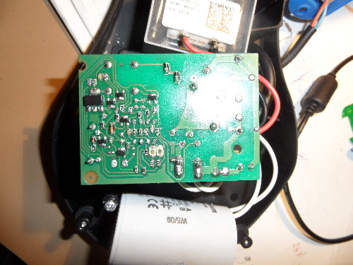

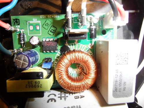

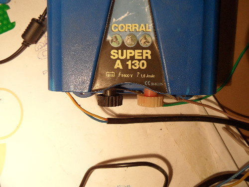

Dobil sem el. pastir Corral super A130 v okvari.
Pri priklopu na 12V se prižiga zelena lučka v intervalih, vendar na izhodu ne da visoke napetosti. Prav tako na vhosu VN transformatorja ni napetosti.
Če ve kdo kje do načrta ali kaj naj pogledam??

Glede na moje izkušnje s pastirji z PIC-i, je ponavadi PIC tisti, ki z visoko frekvenco odpira tranzistor preko katerega se napaja feritni trafo, ki polni kondenzator. Poizkusi pomeriti, če dobiš na izhodu PIC-a, ki gre verjetno proti tranzistorju kakšno napetost.

Za začetek je dobro če preveriš vse močnostne komponente.
Preveri vse "velike" transistorje, diode, tiristoje in kondenzatorje.
Večkrat sem videl da je odpovedala ena od naštetih močnostnih komponent.
