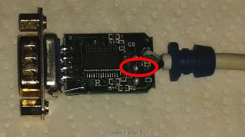

Pred leti, ko sem ga kupil je stal (tako po spominu) skoraj 40€. Gre za FTDI-jev USB-RS232 adapter. Ko se je začel "čudno" obnašati, sem ga vrgel v predal in malo pozabil nanj. Pred dnevi pa sem rabil dodatni serijski port in med brskanjem po predalih sem ga ponovno "odkril". Po popravilu zaenkrat spet dela.
Ob precej adapterjih, ki so šli skozi moje roke (tudi kitajskih izvedenk za 3€) je tole edini (in najdražji), ki je odpovedal poslušnost. Napaka ni posledica uporabe, pač pa proizvodna šlamparija.
Spet se je izkazalo, da drago ni nujno tudi dobro.
