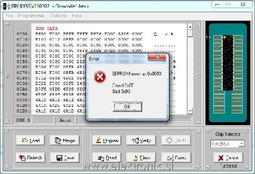

Toda brez zapletov spet ne gre.. Think
Torej javi mi neko napako (Slika). Veliko sem tukaj po forumu prebiral o teh fuse bitih, itd. toda resnici na ljubo nimam pojma od pojma glede tega..kaj sploh je..kaj nastavljati..
Torej ima kdo kakšno priporočilo (domače branje) in najraje (beri izključno) v slovenskem jeziku da se dotaknem vsaj osnov in dejstev kaj to sploh je..
Hvala za pomoč in lep pozdrav Rok
