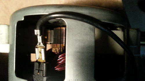

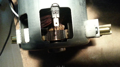

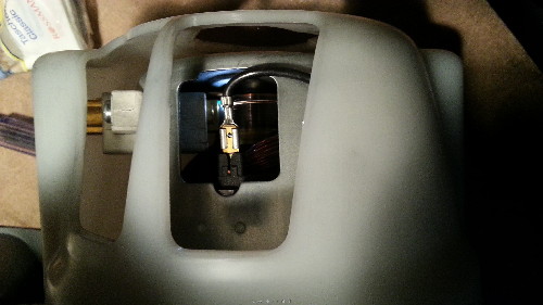

eboc Član
Pridružen-a: Tor 10 Maj 2005 8:42 Prispevkov: 261 Aktiv.: 1.10
Objavljeno: Pon Nov 04, 2013 4:04 pm Naslov sporočila: |
Ja motor je Domel 462.3.575-5.
Po zadnjim testu - se kar iskri. Kaj je potrebno počakati, da se krtačke uležejo ali čiščenje ?
Na drugi sliki se vidi iskrenje.
