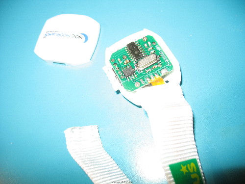

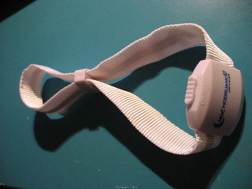

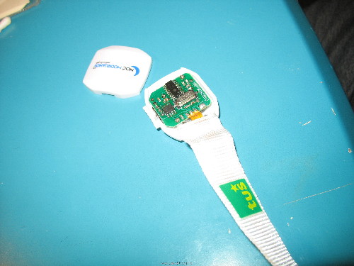

na koncertu Noč modrijanov 2013 je vsak obiskovalec prejel zapestnico, ki ima v delu iz tekstila svetlobna telesa. Zapestnica ima tudi stikalo. Pri vklopljenem stikalu je organizator koncerta lahko z nekim signalom prižigal in ugašal zapestnice.
Zanima me kako bi lahko zapestnico vklopil doma oziroma kako jo lahko predelam, da se bodo svetlobna telesa vklopila direktno s stikalom, ki je že na zapestnici.

Jaz sem jo takoj "moral" odpreti pa pogledat kaj je notri Very Happy

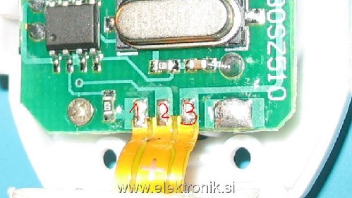

Na vezju je 433MHz sprejemnik (večji čip + kristal) in manjši čip brez oznak ki sprejema signal in ustrezno krmili LED diode. Če bi jih hotel samo vklopiti bi moral malo pogledati kako so priključene same LED diode - 3 pinski flat na vezju.

Pomagalo bi če prepišeš še oznaki iz teh dveh čipov. Je na zadnji strani vezja baterija?
Predvidevam, da so to radijsko krmiljene zapestnice, da je z njimi upravljal lučkar na koncertu.
Tule je nekaj podobnega iz ColdPlay koncerta: http://www.caskater.com/2012/05/02/dissecting-the-xyloband/

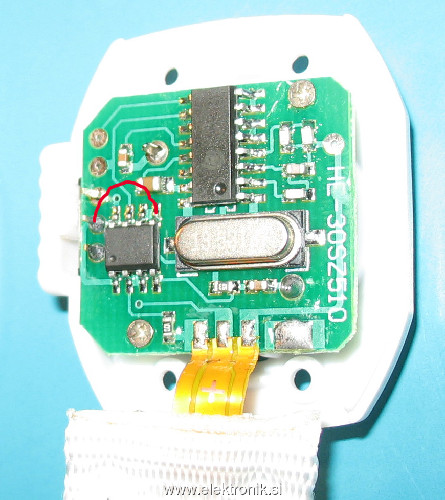

....drugi čip pa je verjetno kak 8pinski avr (recimo attiny13, 25,...) ali pic, ki ustrezno dekodira "vlakec" impulzov iz 433mhz sprejemnika in prižiga LEDice.

Barve se verjetno ne da krmilit, ker so bile na koncertu ene zapestnice konstantno modre druge pa konstantno bele barve. Niso spreminjale barv.
A bi potem lahko kako naredil, da doma vklopim led lučke na zapestnici.
Aktiv.: 70623.51
PrispevekObjavljeno: Čet Nov 07, 2013 1:04 am    Naslov sporočila:   Odgovori s citatom
 Velikost datoteke:  53.85 KB
 Velikost datoteke:  24.37 KB
Poldek
Pridružen-a: Sre 06 Nov 2013 20:23
Prispevkov: 14
Aktiv.: 0.10
PrispevekObjavljeno: Čet Nov 07, 2013 8:50 pm    Naslov sporočila:   Odgovori s citatom
Deluje v obeh primerih, ki sta pokazana spodaj.
