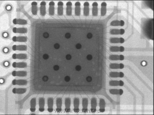

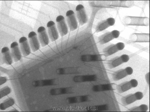

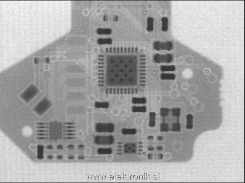

Danes smo šli poslikat par vezij, ki so nas hecala. Če je mogoče kakšen slab lot in podobno. Za pregled 8 vezij smo plačali 95 eur + DDV. Dela je za manj kot eno uro.
Kje - ne bom napisal, da ne bo reklame. Če pa kdo rabi, sporočim na ZS.
Vzorci rentgenskih slik v priponki.

Pa ste lahko iz teh slik našli napako?
Aktiv.: 39.70
PrispevekObjavljeno: Sre Nov 13, 2013 7:52 pm    Naslov sporočila:   Odgovori s citatom
Če bi napaka pri slabem spajkanju obstajala, bi se jo videlo. Temni deli so loti.
Tako pa je spajkanje povsem dobro. Napako sedaj iščemo drugje.

aly, Pri sliki 1-1-kot.jpg je bil PCB slikan pod kotom? So tisto pod čipom vie?

No, veza so bila slikana, ker smo iskali kratek stik na vezju.
Mujo, ja, to so thermal vie pod procesorjem.
