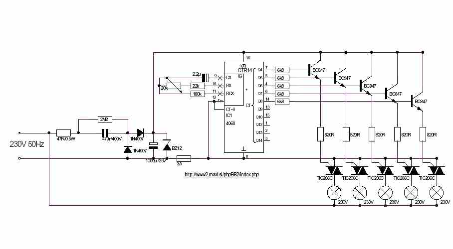

Samo tricac - brez optičnega sprežnika. Primer luck 230V

PrispevekObjavljeno: Čet Dec 22, 2005 1:55 pm    Naslov sporočila:   Odgovori s citatom
Hvala za informacije in nacrt. Bom definitivno naredil nekaj zelo podobnega ! Smile

Samo eno vprasanje : Katere tranzistorje v navadni (ne smd) tehniki lahko vzamem namesto BC 847 ?
Lp,
Tomaz
Prispevkov: 14675
Aktiv.: 61.86
PrispevekObjavljeno: Čet Dec 22, 2005 2:26 pm    Naslov sporočila:   Odgovori s citatom
BC547 ali kaj podobnega

Jaz sem si tudi doma naredil zelo podobno vezje-le da sem imel samo tri lučke.Namesto triaca TIC206, sem vzel triac BT137, ki je cenejši.
Ker sem pozneje vezje moral naredit nekaj kolegom! Very Happy
