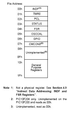

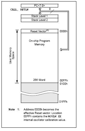

Pred časom sem naročil nekaj samplov od Microchipa. Med njimi tudi 'malčka' 10F200. Gre za 6 pinski (v dil obliki 8 pinski ) zelo enostaven mikrokontroler. Ima le šest fizičnih registrov ter 256 x 12 bit flash programskega pomnilnika ter 16x8 bit rama. Vsaj po moji presoji je mikrokontroler primeren le za programiranje v zbirniku (assemblerju), kajti v kakem višjem programskem jeziku bi dokaj hitro zmanjkalo pomnilnika. Po moji presoji je ta zelo enostaven mikrokontroler zelo primeren za tiste, ki se bi želeli naučiti programiranja. Sploh mogoče za zagrizence klasike, kajti že tako enostaven mikrokontroler lahko zamenja 'goro' logike. V prihodnosti bom skušal pripraviti še kak primer ali uporabno aplikacijo, seveda, če bo zanimanje za to.
Pomnilnik:
Register file:

Kaj stack level 2 pomeni da lahko imaš gnezdena samo 2 calla na enkrat?
Saj se v stack shranjujejo return naslovi a ne?

Tako, sklad je le dvonivojski. Itak se pri tako mali količini pomnilnika po moje ne ravbiš več.
